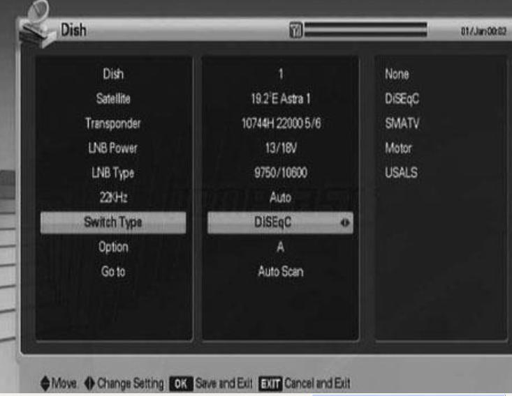

Probleem is nu dat de BBC zenders niet meer gevonden worden, ik selecteer astra 1 2 en 3m is dit ook een wijziging bij canal digital ? Het is een trippel sat.

heb je nog wel beeld op andere zenders op de satelliet waar de BBC opzitten(astra 28.2E)
Indien niet dan zou ik al eens denken dat de disecq instellingen op je homecast niet ok zijn?

Stel bij een Triplesat, de tuner als volgt in:
Astra 19,2 op 1 of A
Astra 23,5 op 2 of B
Astra 28,2 op 3 of C
Bij OPTION moet dit staan
19,2 A
23,5 B
28,2 C
