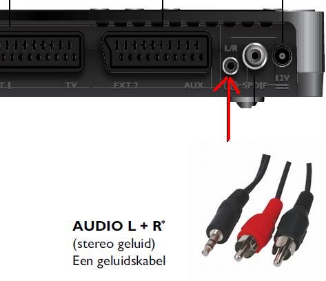

De DSR 7141 heeft ook wel een audio aansluiting
3.5mm stereo jack - 2x RCA kabel

Super bedankt, ik heb een 3.5mm stereo jack kabel aangeschaft, het werkt, opgelost, en nog wel zo simpel, je moet het maar weten !
Nogmaals bedankt !
