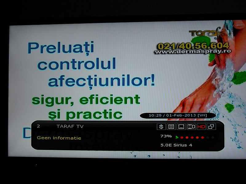

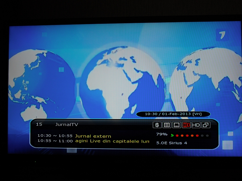

Hi plaatsgenoot, vanmorgen even mijn Rebox 4000 HD aan de draaibare schotel aangesloten(zie handtekening)
Had wel beeld op ETNO HD en Taraf HD (wel veel ""freezes""/stilstaand beeld)
Signaalsterkte 94 %/Kwaliteit 73 %.
Cijfers bij Jurnal TV zijn S 94 % /Kwa. 78 a 80 %.
Denk toch dat je schotel en motor niet optimaal staan.
