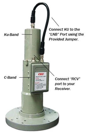

Ikzelf heb er geen ervaring mee maar enkele feedhunters die ik ken gebruiken er een zoals in bijlage.
Naar het schijnt werkt deze naar behoren maar men raad wel aan om een afzonderlijke lnb te gebruiken voor de C-band.
Deze lnb werkt heel goed met usals en naar ik zie heb je een 120 cm schotel , dus ik dacht dat dit voor de C-band op de 5W juist zou moeten lukken.
Maar de feedhunters die ik ken werken met schotels van minimum 180 cm gaande tot 300 cm. :whistle:
Dus voor meer info laat ik dit aan de kenners van de C-band.

Beetje omslachtig , euh .... langdradig ;) (dus incluis 2x lange coax)
Ik zie dat je 2 ontvangers hebt ,
dus bv KU_band LNB naar de diseqcmotor , en zo naar de ene ontvanger
en een 2de kabel vertrekkende vanuit de C_band LNB naar de andere ontvanger
