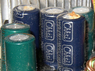

Als ik dit zo lees, en dan vooral het stukje over warmte, denk ik dat je hier te maken hebt met een falende geschakelde voeding.
Als je een beetje googled, kom je vanzelf uit op informatie hierover.
Mocht je zelf handig zijn, maak hem eens open en kijk in het voedingsgedeelte en ga opzoek naar aan de bovenkant 'bol' staande condensatoren.
In bovenstaand voorbeeld zie je een extreem geval, waarbij zelfs de stof van binnenuit naar buiten komt.
Veelal staan ze alleen maar bol doordat de druk binnenin is opgelopen.

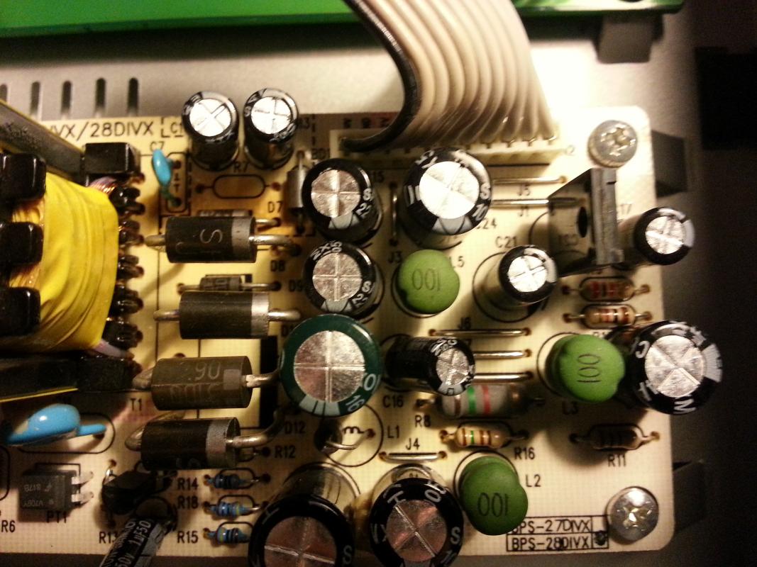

Heb even een foto bijgevoegd. Zo te zien is er aan de buitenkant niet veel te zien.
Er is 1 condensator bij aan de linkerkant in het midden een groene die ietsjes bol staat, maar dan ook maar heel ietsjes.
Misschien dat ik die even moet doormeten.post-59851-0-69699900-1360862336_thumb.jpg
Weet niet of dat het kan zijn.
Als ik de decoder nu aan doe gaat ie meteen weer uit en dan weer aan en dit herhaalt zich
de hele tijd. Krijg ook een streperig beeld op de tv.
Ik ga nog even googlen of er een ander printplaatje te koop is ergens.
En anders dan toch maar een andere decoder. Alleen niet deze, want dit is een echte stroomvreter.

Die 'groene' die is beslist overleden, die zou ik in ieder geval vervangen.
De oorzaak van het stukgaan van deze condensatoren is vooral te wijten aan de hoge temperatuur van deze condensatoren in de switched section.
Een hele nieuwe print zou ik eerst nog niet aan beginnen, want dat gaat vele malen duurder uitpakken.
Bij de keuze van de condensator, even bij de electronicaboer aangeven dat je hem gebruikt in de uitgang van een switched power section.
Neem dezelfde capacitier ( uF ) en als de plek het toelaat een net iets hoger voltage ( oude 12V nieuwe bijv 16V ... maar ook niet overdrijven )
Een condensator van €0,50 zou ik links laten liggen, want dat is wederom een goedkoop chinees product.
Geef iets meer uit, rond de €4,50 en je hebt er erg lang plezier van.
