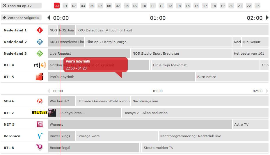

gaat alles goed en klopt de multi-epg met de now/next en de online gids: http://www.tvgids.nl/lijsten/horizontaal/

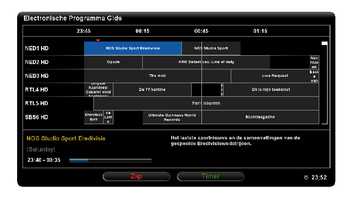

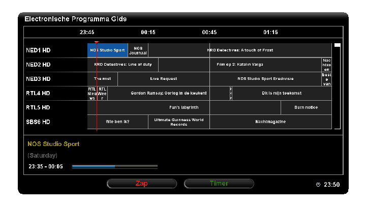

Afbeelding 1 = zappen NED1 HD t/m NET5 HD
Afbeelding 2 = 1 keer op ComedyCentral/Kindernet zappen
Afbeelding gids = online gids
Pan's labyrinth op RTL5 HD
Volgens de TV Gids: 22:50 - 01:20
Zappen tot NET 5 HD: 22:50 - 01:20
1 x op ComedyCentral/Kindernet en het wordt opeens: 23:50 - 02:20
