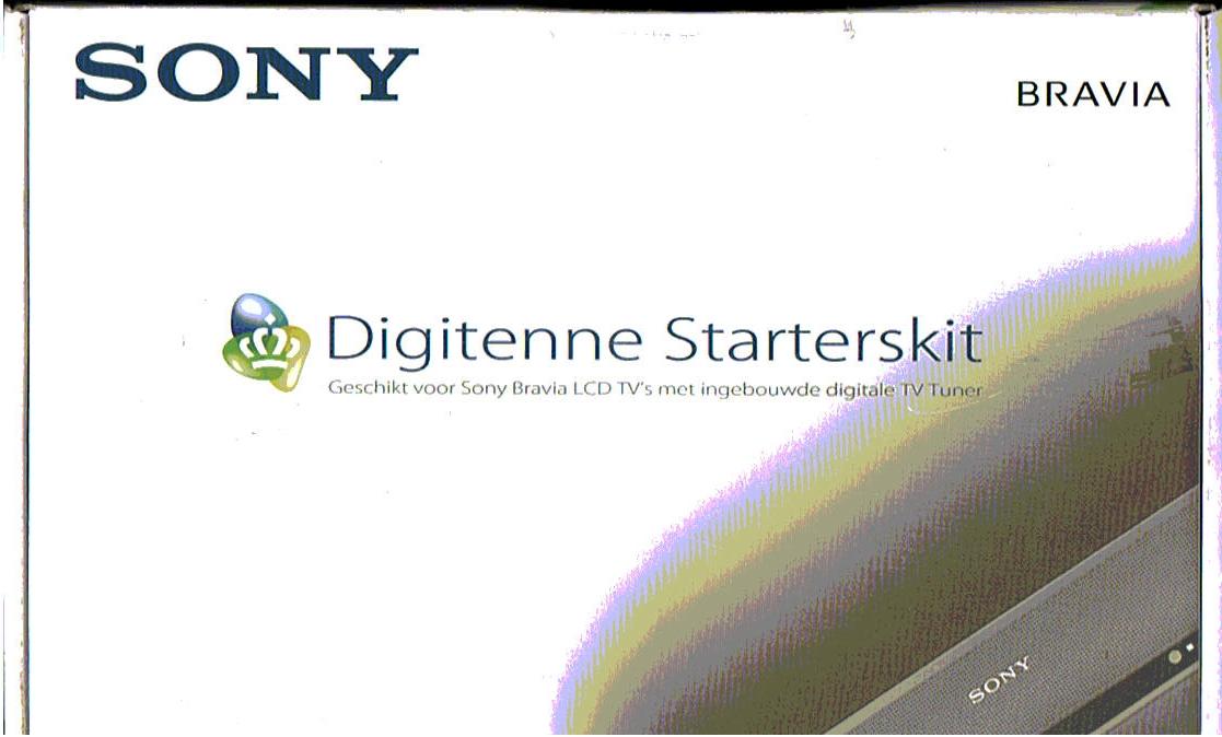

In 2008 heb ik een Sony Bravia LED TV gekocht. Toendertijd was dat een van de eerste waar een insteekmodule [Conax Smit CI-cam] in kon. Zodoende kon ik met één AB blijven kijken. Na tien maanden kwamen er blokken in het beeld die stilstonden op NL1/2/3. Door de kaart te verwijderen kon ik de NL's gewoon blijven kijken. Na enige weken begon het ook op de RTL's. Nog een paar weken kwamen er eerst knallende geluidseffecten en dan bevroor het beeld. Soms werkte het de volgende dag weer even. Terug naar de winkel, die hebben een nieuwe CI-cam geregeld. Maar na tien maanden..zelfde liedje. Weer tien maanden later [nog binnen de twee jaar garantie], wéér kapot. Nóg een keer een andere van KPN. En, na weer tien maanden... Toen stuurde de mevrouw van KPN een andere op de garantie van een andere module, die we gekocht hadden voor de slaapkamer. Dat is een LG, en die is in 4 jaar niet stuk gegaan.
Maar vorig jaar mei, bingo... Toen maar met Sony gebeld en gemaild. Die beweerden dat een nieuw type 'ICEcrypt Conax Smit' het definitief zou oplossen. Moest ik wél zelf kopen en zou het geld terugkriijgen.. Dat werd dus 3 maanden bellen en e-mailen. Uiteindelijk € 40 gekregen via het hoofdkantoor in de UK. Heeft nog meer gekost aan bankkosten... Maar, nu is het ding WEER stuk !De TV is 5 jaar oud en verder prima, zolang de cam niet stuk is. Sony zegt nu echter 'dit type Bravia is niet geschikt voor DVB-T' , maar ze kunnen me ook geen lijst sturen [die bestaat volgens hen] waar mijn type op staat als ongeschikt... [ KDL-26P3000E ]. Raar, na ze vorig jaar mij een andere CAM hebben laten kopen om het definitief op te lossen...  Wie heeft er ook dit soort ervaringen;

Overigens werd de TV geleverd met een speciale Sony Bravia / Digitenne starterskit [zie plaatje].

Heel apart om te zeggen dat hij niet geschikt is voor DVB-T. Volgens mij staan op de Bravia dozen ook het Digitenne logo. Ik weet niet of je die nog hebt?
Als je hier kijkt dan staat er zelfs dat die geschikt is voor DVB-T(met de T van Terrestrial)
Quote van Sony: Ingebouwde Digital TV (MPEG 2) Terrestrial Tuner
Dus wel geschikt voor DVB-T

Probleem is voor mij opgelost !  Sony is er ook achter dat in de eerste maanden van 2008 nog bij niemand bekend was dat mijn type BRAVIA niet werkte [op den duur] met Digitenne.  In het algemeen werken CI-cams wel in dit ype TV's, alleen de combinatie met Digitenne [vanwege de bandbreedte of welke band wel/niet] bleek het niet te werken. Eind 2008 zijn de winkeliers ingeseind, toen was er ook een lijst in omloop. Maar toen de types die niet geschikt waren niet meer verkocht werden is de lijst ook verdwenen. Ik krijg een nieuwe TV ! ;)
