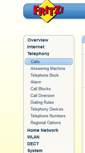

Heb jij een 7390 of 7360 of zo want hoe selecteer fax function ik zie alleen maar in het overzicht alle telefoon devices staan want als ik bij avm lees het verschil tussen 7390 en 7360 krijg idee dat alleen de 7390 intergated faxen kan versturen
@boomer22: ik heb de 7390 en de faxfunctie is recentelijk ingevoerd met firmware 5.51
Ik heb zojuist de eigenschappen van beide boxen vergeleken op de FTP-server van AVM en voor beide types wordt de fax niet genoemd.
Overige functies lijken me trouwens volkomen identiek.
Heb je de "expert-modus"wel ingeschakeld?
Zo ja, wat krijg je te zien als je voor Telephony kiest?
Kun je een sceenshot maken?
Moet er ongeveer zo uitzien:
http--,,--//FB7390fax_zpsca53b750.jpg
aangepast door hansputters
bedank,dacht ik al deze fucktie heb dus niet in het menu de 7390 heeft toch wat meer funkties en ook nogal wat meer intern geheugen
aangepast door boomer22
De 7340 heeft het ook niet met de laatste firmware.
