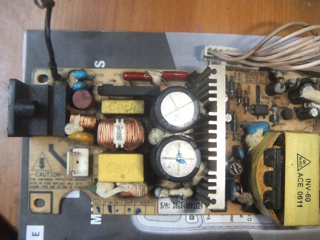

Het lijkt er op dat de voeding het heeft begeven ,kijk even in de ontvanger dat
er op de voedingsprint ook bolle elco's zitten

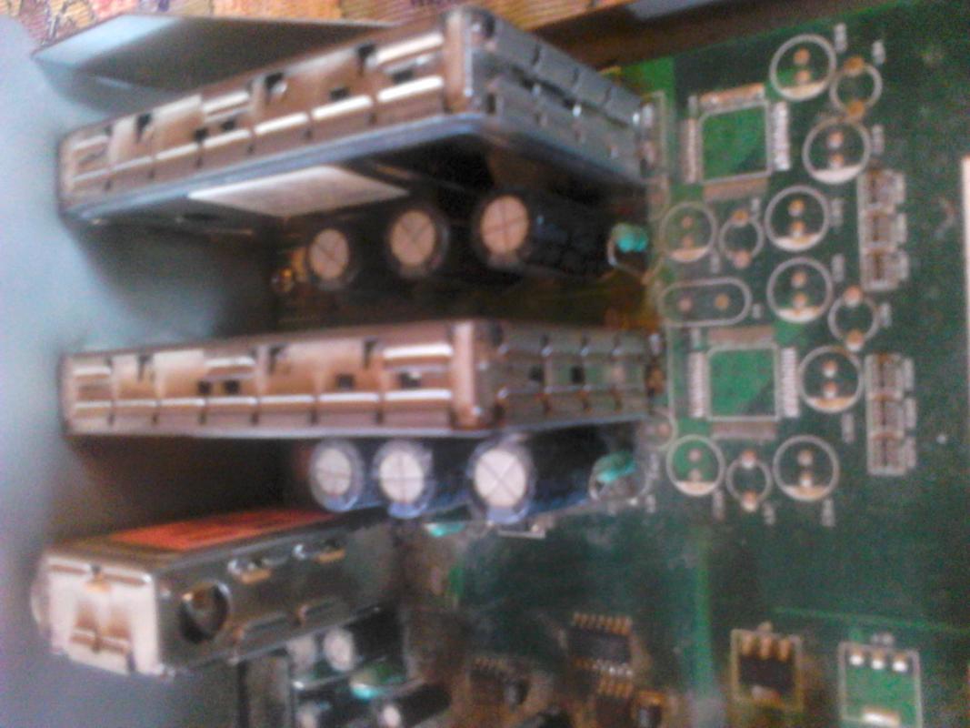

Heb met mijn beperkte kennis rondgesnuffeld en geen bolle
elcos kunnen ontdekken...kan een fotootje maken van de printplaat alleen geen idee hoe ik deze moet toevoegen aan dit bericht??
Rechts onder  bij bericht plaatsen staat ,gebruik volledige editor daar moet je
even op klikken ,dan zie je ,bestand toevoegen
Deze foto laat alleen de tuners zien, is dus niet van belang ,daar het probleem waarschijnlijk in de voeding zit..dus dat gedeelte waar het netsnoer binnen komt.
Elco's hoeven niet persé bol te staan om defect te zijn ,vaak kun je aan de buitenkant niets zien, dus zonder de juiste meetapp.kun je weinig beginnen.
Ps de kwaliteit van de foto is erg slecht , gbruik een foto toestel ipv een GSM en NIET flitsen ,maar voor voldoende  licht zorgen..
