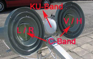

 Er is voor een 150 cm schotel gb een kit voor C-band/ KU-bandLNB, echter een is er met 1 C-band en eenpost-62490-0-75750500-1374835707_thumb.jpgpost-62490-0-28902200-1374835724_thumb.jpg KU-bandLNB zie foto.     En er is er een met aan weerszijde een C-bandLNB L/R  V/H met in het midden een KU-bandLNB.
Met welke van deze twee C/KU-bandkits kun je als je met een 150 cm schotelopstelling werkt meer met name dan op de C-band ontvangen?

De kit met 3 LNB's, die kan zowel horizontaal, verticaal als circulair gepolariseerde signalen ontvangen.
