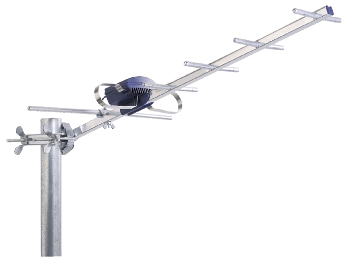

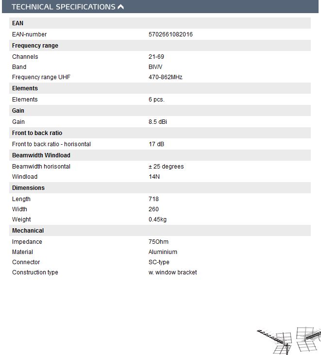

Heb nu de Triax Digi 6W Vandaag voor een 10tje gekocht bij Handyman
Heb hem richting zuid en(verticaal)
Prima antenne beter ontvangst dan met 70cm antenne(logisch)
aangepast door Sneker
