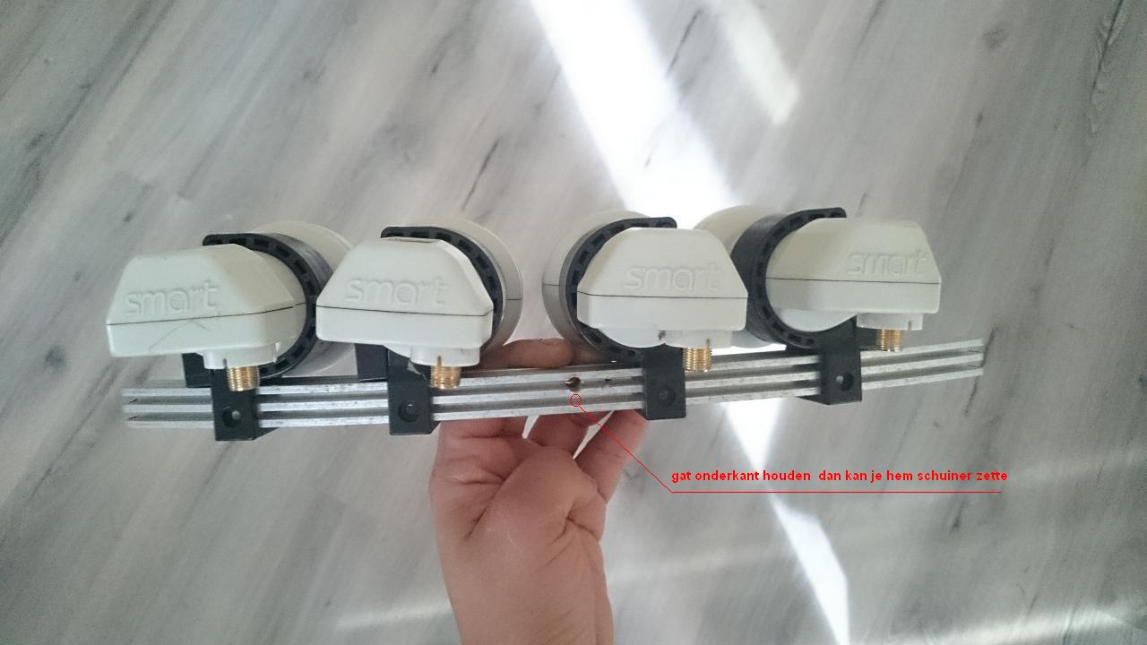

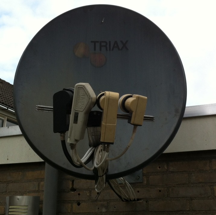

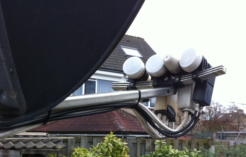

inverto Geplaatst: 22 februari 2014 Auteur Geplaatst: 22 februari 2014 Bedankt al voor de reacties. http://www.sat4all.c...tleg-met-fotos/ heb ik als handleiding gebruikt maar met deze maten kreeg ik geen ontvangst. Hoeveel graden weet ik niet maar heb net zolang geschoven tot ik op de ontvanger de best mogelijke resultaten had. Heb foto's bijgevoegd nu. Rebox RE-9000 bl 1.54 fw 1.11.62, Rebox 4200 bl 6.20 fw 2.11.61, Multytenne 45 mono, Triax 88 met triax multiblok 13,0/19.2/23,5/28,5.

blackeyes Geplaatst: 22 februari 2014 Geplaatst: 22 februari 2014 (aangepast) draai die rail eens om .je hebt hem waarschijnlijk verkeerd geplaatst of je arm is doorgezakt door het gewicht van de lnb's en die hoeveelheid kabels tip..... altijd schoren als je meer als 1 aansluiting per lnb maakt 22 februari 2014 aangepast door blackeyes vu duo//vuduo2//mutant hd51 4k // 65 inch lg4k 2 keer gibertini 100 // t90 // triax 88
inverto Geplaatst: 22 februari 2014 Auteur Geplaatst: 22 februari 2014 Hoi Blackeyes, Bedoel je dat de uiteinden van de schotel af moeten ipv naar de schotel toe zoals ik het nu heb? Ik heb de hotbird het laagst en de astra2 het hoogst. Rebox RE-9000 bl 1.54 fw 1.11.62, Rebox 4200 bl 6.20 fw 2.11.61, Multytenne 45 mono, Triax 88 met triax multiblok 13,0/19.2/23,5/28,5.
