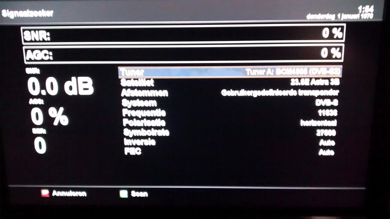

Ik krijg nog steeds geen signaal en kan dit bijna niet geloven, ik denk echt dat dit te maken heeft met de instellingen van OpenPli 4.0.
Kan iemand mijn helpen de juiste instellingen voor deze setup te bepalen?

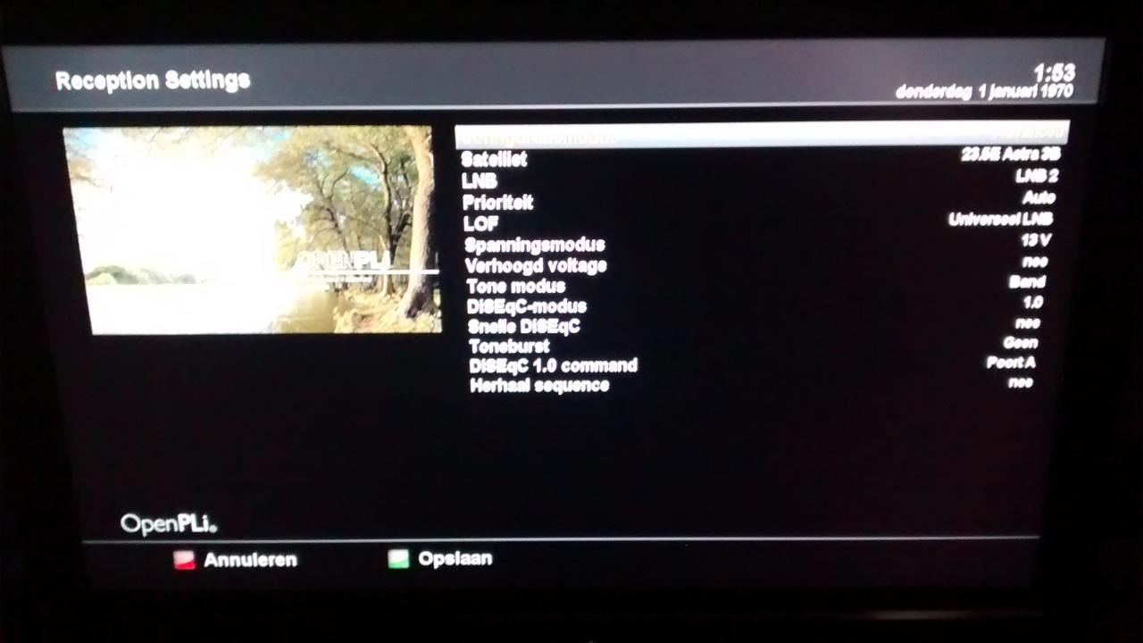

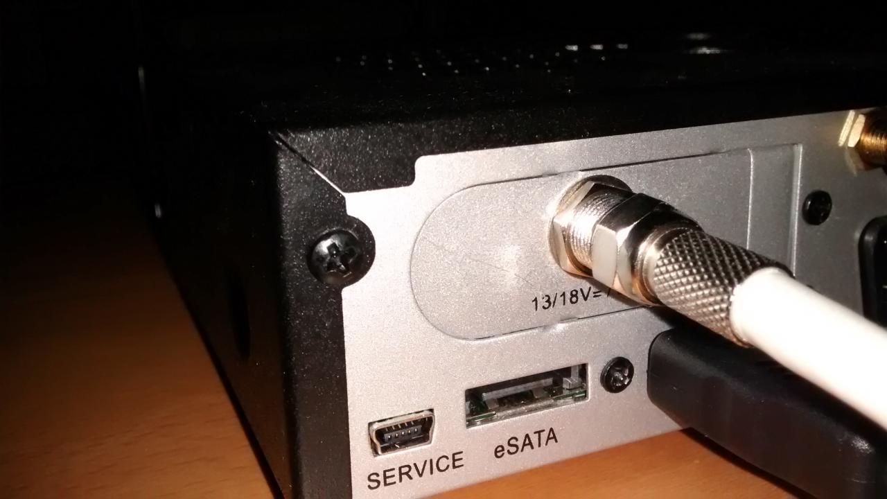

Ter illustratie hier een aantal foto's van mijn instellingen (de laatste foto er maar bij gedaan omdat ik het hele 13v/18v verhaal niet helemaal snapte)

Volgens mij moet je de instellingen veranderen in
Configratiemodus : eenvoudig
Modus : DISEqC  a/b/c/d
poort a 19.2E
poort b  23.5E
poort c  28.2E
poort d  13.0E
22khz ja
Op deze manier zou ie moeten werken als je schotel goed staat ingesteld  :grin:

Dat klopt Daan, behalve poort D moet zijn " niets aangesloten"

Bedankt Daan,
Ik heb die instellingen veranderd en krijg nog steeds geen signaal, heb echter geen DiseqC switch (wellicht is dit een cruciale beginners fout), functioneert het anders niet?
Zoja kan je mij een geschikte diseqC switch aanraden en wat is het doel ervan en installatie proces?

Hoeveel kabels lopen nu er naar binnen ?
bij mij maar 1 resterende kabels van lnb die zitten op de switch.

Het word me nu  duidelijker :) heb je de schotel afgesteld op 23.5 Oost aangezien je geen signaal heb ?
Dreambox DM8000HD - DM800HD - DM800SE-CABLE - DM500HD - OpenPli
Wavefrontier T90 - 5W - 0,8W - 4,8E - 9,0E - 13E - 19,2E - 23,5E - 28,2E
Yes, de schotel staat idd op 23.5 oost afgesteld (de middelste LNB) de coax kabel zit in de eerste 19.2 LNB.
Vraag me wel nog steeds af hoe nauwkeurig zo'n app is.....
