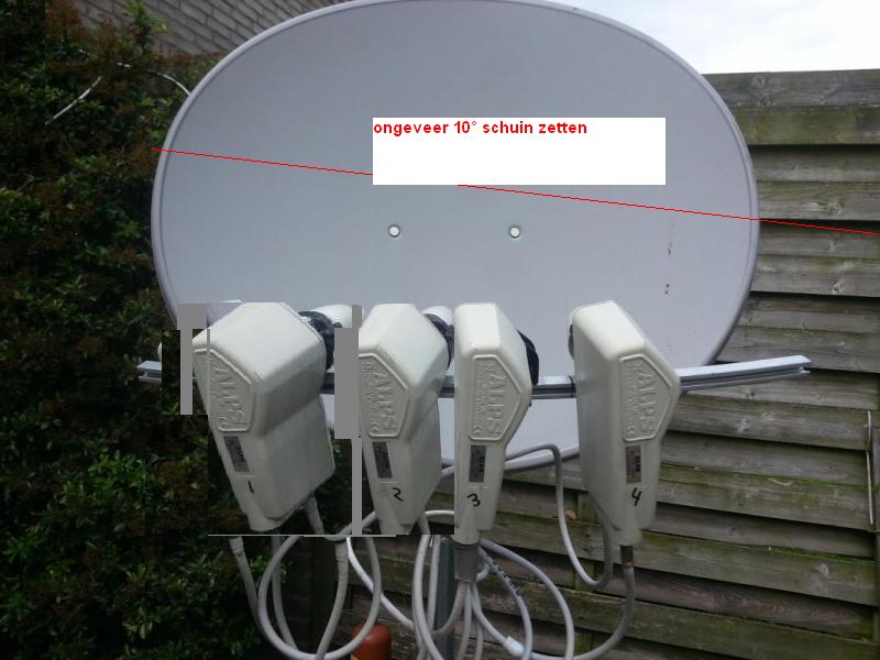

Dus met lnb 3 ontvangt U Engelse zenders van 28.2? Dat zou lnb 1 moeten zijn die dat ontvangt, op lnb 3 moet Astra1 (19gr) dus de Duitse zenders moeten zijn.
De rail blijft recht ten opzichte van de schotel, bij deze schotel kantelt heel de schotel mee, met als resultaat dat lnb nummer 1 hoger staat ten opzichte van lnb nummer 4.
Nu heb ik zelf geen e85 schotel, en ik weet niet hoeveel graden het gekanteld moet worden, maar het lijkt mij handig om eerst de goede sateliet met de goede lnb te ontvangen en van daaruit verder te werken.
zie de berichten hierboven.
op de foto staat hij op 28 astra 2 .
Ik gebruik alleen nr 3 lnb.
Ik gebruik nu alleen 1 van de lnbs omdat het niet lukte op alle 4 beeld te krijgen.
De schotel skew was 10 gr lager in het oosten.
maar ik heb alles terug gezet zodat ik beeld kreeg op 28.2

Voordat ik alles terugzette stond de middelste lnb op 19. vandaaruit (uiteraard met goede signaal) werkte ik verder de rest af.
Als je mijn bericht goed heb gelezen ipv alleen de foto te bekijken  zal je dit zijn opgevallen":
nu krijg ik signaal op alle 4 lnb's, met behulp van satfinder en aston xena 1700 ontvanger.
maar als ik mn dm 500S aansluit krijg ik geen beeld terwijl de satfinder wel optimaal signaal noteert.
heb geprobeerd met enkele lnb uit te richten, dan heb ik wel beeld.
Iets duidelijker miss wat de vraag is? :P
Maar het is helemaal geen 90cm-schotel. Het is gewoon de Maximum E85 van 71cm hoog en 91cm breed. Deze geeft lang niet zo veel versterking als een 85cm-schotel zoals een Triax 88 van 85cm breed.
Het is wel een multifocus schotel.
Op hoeveel graden heb je de schotelskew ingesteld?
In welke regio staat de schotel?
@sprietje
moet de rail nou waterpas staan of niet?
Kan ik de instellingen gebruiken van wavefrontier via satlex?
of heeft deze schotel andere instellingen
zet je rail eens wat schuin ?
wat gebeurt er dan

Kan ik nou 23,5 gebruiken als midden of 19,2 ?
Wat is de onderlinge afstand tussen de lnb's?
de lnb in het midden tegen elkaar zetten
astra 1
astra 3

als je dit hebt gedaan dan zet je de dreambox op astra 1 en zet hem op frequentie bij zenders zoeken signaal zoeker en stel die daar in! dan richt je de schotel uit tot de signaalmeter het maximum heeft,dan druk je op ok en laat je hem gewoon zender zoeken doen,nu zal je wel zien dat er zenders op je scherm komen

Hoe schuin moet ik de rail plaatsen? ik begreep dat 28 gr wat hoger moet komen te staan tov 13 gr.
of kan de rail gewoon waterpas blijven?
zie mijn afbeelding
laat hem ongeveer +- 2,7 cm schuin hotbird naar beneden

het fine tunen is voor achteraf he

wie praat hier over!!! dus schotel 10 gr schuin
Elevation: 29.5° op deze graden moet je schotel staan als je buis waterpas staat!!
