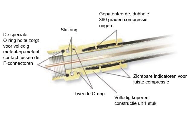

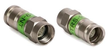

BzRtY Geplaatst: 6 juli 2014 Geplaatst: 6 juli 2014 De coaxkabel heb ik al gekocht, nu blijkt dat de PVC versie niet zo geschikt is voor buitengebruik? Of speelt dit geen rol als hij in een kabelgoot ligt? Welke Connectoren zijn ontworpen voor de H126? - SNS1P6 (blauw) of de - SNS1P6U (rood) Moet ik hiervoor ook best zo'n dure speciale tang kopen? Of is het helemaal niet nodig om de dure thomas & betts weg op te gaan? De één zegt op dit forum de aluminium folie naar achter te vouwen over de buitenmantel, een ander zegt dat dit niet kan omwille van microkanaaltjes die zo ontstaan en zo 't vocht niet buiten houden.. Alvast bedankt!

smetje limb.BE Geplaatst: 6 juli 2014 Geplaatst: 6 juli 2014 (aangepast) bedoel je deze 6 juli 2014 aangepast door smetje limb.BE Db. 900UHD 2X. 4x twin lnb 1x bosat 1.50m .Dreambox 7020hd v2 . Dreambox 800 Db 8000 1x. Db 800se Db 2X 500HD Sab unix triple 2x. Xsarius Galaxy 4K. Gigablue trio. Gigablue Quad Plus. Zgemma H7 Cabel en Sat Samsung UE65MU7070 4K Ultra HD Smart LED Samsung UE46F6650SSXXN led 1x LG 60"lb 870v

smetje limb.BE Geplaatst: 6 juli 2014 Geplaatst: 6 juli 2014 het voornaamste is dat het waterdicht moet zijn dus zal niet zo veel uitmaken welk merk je hebt Db. 900UHD 2X. 4x twin lnb 1x bosat 1.50m .Dreambox 7020hd v2 . Dreambox 800 Db 8000 1x. Db 800se Db 2X 500HD Sab unix triple 2x. Xsarius Galaxy 4K. Gigablue trio. Gigablue Quad Plus. Zgemma H7 Cabel en Sat Samsung UE65MU7070 4K Ultra HD Smart LED Samsung UE46F6650SSXXN led 1x LG 60"lb 870v

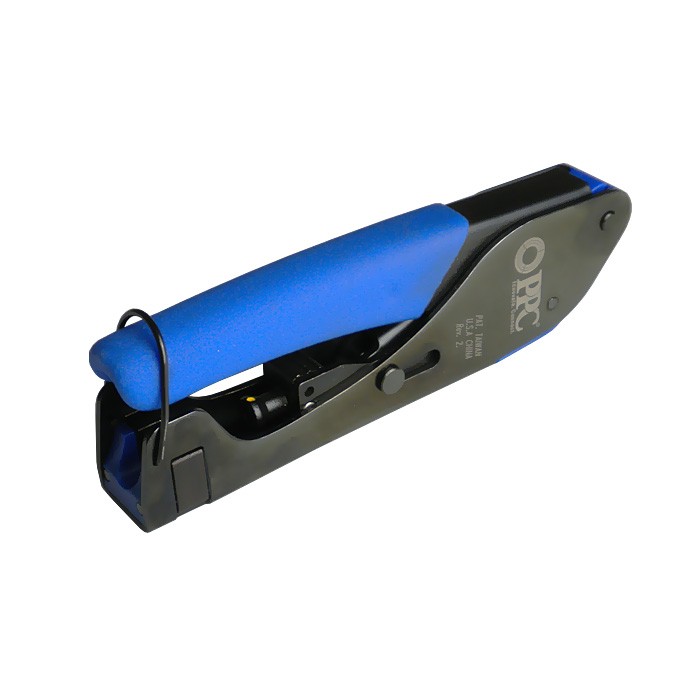

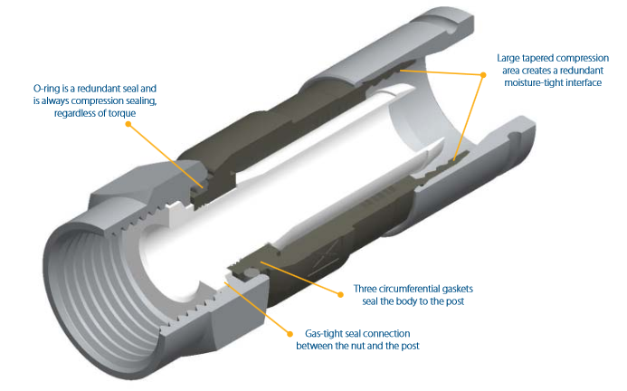

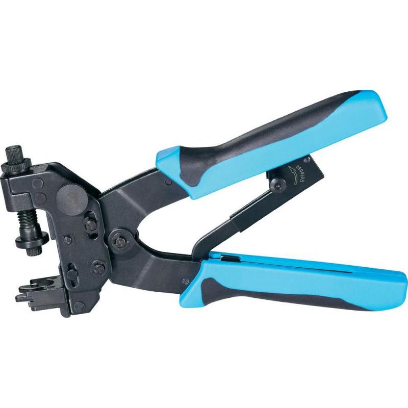

Gast catw Geplaatst: 6 juli 2014 Geplaatst: 6 juli 2014 (aangepast) De coaxkabel heb ik al gekocht, nu blijkt dat de PVC versie niet zo geschikt is voor buitengebruik? Of speelt dit geen rol als hij in een kabelgoot ligt? Welke Connectoren zijn ontworpen voor de H126? - SNS1P6 (blauw) of de - SNS1P6U (rood) Moet ik hiervoor ook best zo'n dure speciale tang kopen? Voor buitengebruik was ik al overgestapt naar PPC connectoren maar de PTC connectoren zijn nog beter. Alles wat ik nu buiten vervang of aanpas voorzie ik gelijk van PTC connectoren en ja je hebt er wel een speciale tang voor nodig de onderste vind ik het prettigste werken. Tekening is PPC de tweede is PTC 6 juli 2014 aangepast door catw

Gast catw Geplaatst: 6 juli 2014 Geplaatst: 6 juli 2014 De PTC zijn (denk ik) beter ze klemmen de kabel ook beter vast, PPC is ook goed hoor en het verschil in prijs is er eigenlijk niet. Waar je ze het beste kunt kopen moet je even op google zoeken om op die wijze ook de beste prijs te vinden. Als er een goede radio/TV zaak bij jou in de buurt zit, die ook satelliet spullen verkoopt, zou je daar ook kunnen kijken en er eventueel ook een compressie tang kunnen lenen. Zelf ga ik altijd met mijn tangen mee als het hier in de buurt is, ik leen eigenlijk nooit gereedschap uit,

moonchild Geplaatst: 15 juli 2014 Geplaatst: 15 juli 2014 Bij shops in Duitsland betaal je rond de 60 cent voor een merk-connector. Tang kost vanaf 20 euro. Onbegrijpelijk dat nederlandse shops 2 a 3 euro per connector vragen......... Nederlands Transplantatie Verbond adviseerd: draag geen fietshelm! VU+ Duo 4K SE BT met openpli 8.2
