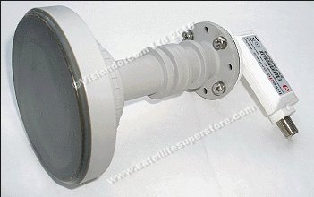

Ik gebruik een nieuwe inverto black ultra twin lnb.
Is er een mogelijkheid om op in ieder geval de 102 goed signaal binnen te krijgen.

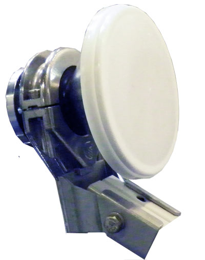

Een gibertini is een redelijk goeie dx antenne als ik naar de specs kijk maar daar hoordt wel een gibertini feed in met een bijpassende gibertini of channelmaster feedhorn en daarop een passende kop om het totale oppervlak van de schotel te benutten.
Dan zal je ook het maximale signaal eruit halen en met goed afregelwerk zal je in ieder geval de mena beem en de verticale transponders van de Nilesat 102 ontvangen.

Zorg dat je antenne vrij staat en goed afgeregeld of schaf anders een gibertini 150 aan met een goede polarmount en aangepaste kop met feedhorn, die antennes hebben goede versterking en een goeie ontvanger is ook belangrijk bijv de Technomate TM-5402 HD :)
