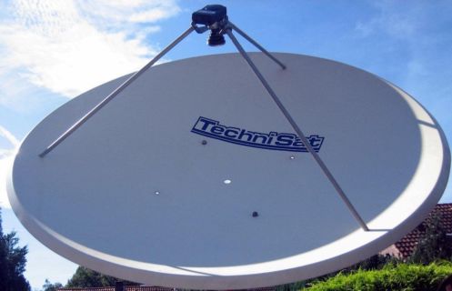

ik wil mijn schotelpark uitbreiden met een andere draaibare schotel
zie foto :
maar heb weinig info en ervaring in dit soort en of dit wel een goede of een minder goede keus word
wie ken me wat info geven hierover of ik goed aan doe of liever eraf ken blijven
hij is 1.30 m doorsnee
en welke lnb ik hier het beste op ken gaan gebruiken?

de hele avond gegoogled maar dit model is echt nergens wat info over te vinden
wie weet er wat meer over en ken me helpen of dit een goede of slechte aanwinst word

Is het niet stiekem een Technisat PFA 1200, die heeft wel ooit bestaan.

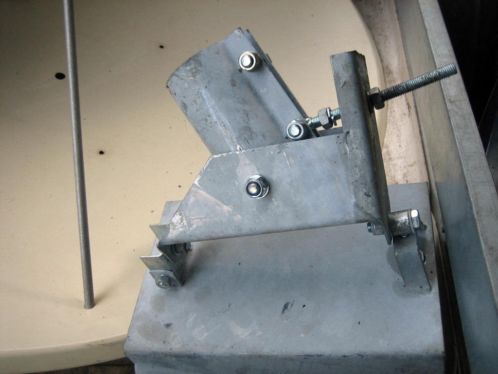

De houder op de volgende foto lijkt me hetzelfde:
http://forum.digitalfernsehen.de/forum/digital-tv-ueber-satellit-dvb-s/186507-technisat-120cm-parabol-nicht-offset-mit-25mm-wie-auf-40mm-umruesten-mit-foto.html

Dr.HD F16, TBS 5927, ET 8500, T-55 voor 9/13/19/23/28/39/42/45°O, Technisat 52/53°O, Laminas 120cm 1°W...68°O.
bedankt voor je replay
ik weet het niet
ik ken die schotel kopen van iemand en morgen ga ik ernaar kijken
dan meet ik hem eens op en kijk hoe en wat en welke lnb ik erin ken zetten
maar wilde eerst kijken of er iemand hier wat info over had
maar schijnbaar weet niemand (buiten jou ) deze schotel thuis te brengen
dus word een twijfelgeval
aangepast door blackeyes

Als ik goed naar de schotel kijk is het een oudje met een lastige polarmount. Ik heb lang geleden zo'n ding gehad en had daar een lnb in met een aparte feedhorn.
De polarisatie werd door de tuner afzonderlijk per kanaal (-5 en +5v) geregeld en per kanaal was daarop fijnafstelling mogelijk. De lnb kijkt recht omhoog om zo minimale verstoring in het signaal te veroorzaken. Moeilijk af te stellen en sneeuw blijft er graag in achter.
Als je de schotel voor een vriendenprijsje kan overnemen zou ik het wel een uitdaging vinden en ook nog met een standaard lnb. Zou wel de buismaat van de polarmount bekijken want mogelijk loop je daarmee vast.
de buismaat van de polarmount is geen probleem
de polarmount haal ik dan denkelijk eraf en monteer me een gewone houder erop voor een normale motor
ben niet zo gek op een actuator
dit heb ik ook met de echostar 1.20 gedaan en het werkt prima
en voor 5 tientjes wil ik toch die uitdaging denkelijk aangaan
en proberen er iets leuks van te maken

ik heb hem toch maar niet gekocht
hij was indd 1.20 doorsnee
en nadat ik 2 touwtjes kruiselings erover had gespannen zag ik dat ie in de breedte een verschil had van ong 5 cm
op een vlakke ondergrond lag hij ook niet overal aan de grond met de rand
dus hij was erg scheef
volgens mij was ie eens van een dak gemieterd
jammer... volgende keer een betere mischien
