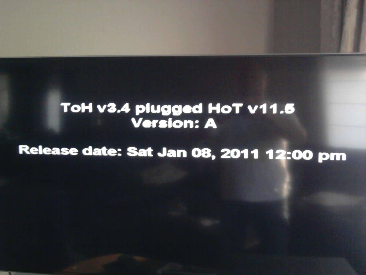

postz0 Geplaatst: 17 september 2014 Auteur Geplaatst: 17 september 2014 Ik heb gezocht naar de Humax Toolbox maar ik krijg voordurend "Server niet gevonden".Heeft iemand misschien de toobox als file beschikbaar?Ik weet niet welke firmware op de Humax staat en weet ook niet waar ik dat kan vinden.Na zoeken vond ik dit.H/W Version OAK1&11 2.1S/W Version HIC 1.05.00+S/W Last update 4 mar 2002Loader version H2.08Pierre
smetje limb.BE Geplaatst: 17 september 2014 Geplaatst: 17 september 2014 druk een menu en dan bovenste regel klik daar eens op daar staat wel een regeltje tussen en die rolt over je tv scherm dan Dreambox. 2X 900UHD 4x twin lnb 1x bosat 1.50m .Dreambox 7020hd v2 Dreambox 800 Dreambox 8000 Dreambox 800se Dreambox 2X 500HD Sab unix triple Xsarius Galaxy 4K gigablue trio Gigablue HD Quad Plus Zgemma H7 Cabel en Sat Samsung UE65MU7070 4K Ultra HD Smart LED Samsung UE46F6650SSXXN led 1x LG 60"lb 870v

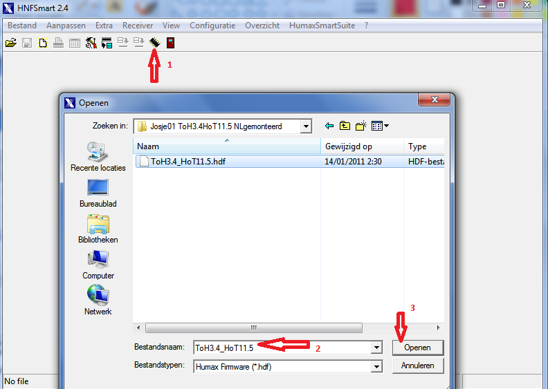

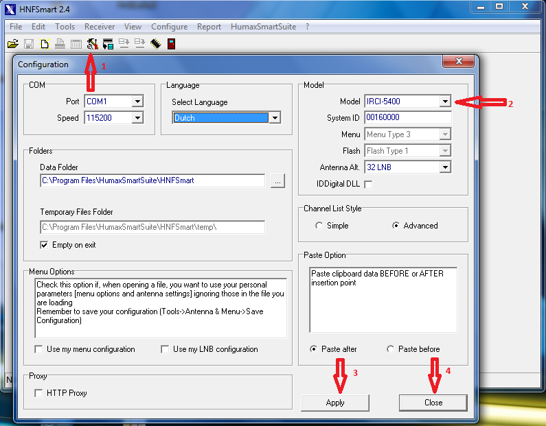

smetje limb.BE Geplaatst: 17 september 2014 Geplaatst: 17 september 2014 hier de firmware voor jou ontvanger en een tool die wel werkt bij deze tool moet je bij optie effe het model humax 5400 aanvinken 2 Josje01 ToH3.4HoT11.5 NLgemonteerd.rar 7 HnfSmart24.zip Dreambox. 2X 900UHD 4x twin lnb 1x bosat 1.50m .Dreambox 7020hd v2 Dreambox 800 Dreambox 8000 Dreambox 800se Dreambox 2X 500HD Sab unix triple Xsarius Galaxy 4K gigablue trio Gigablue HD Quad Plus Zgemma H7 Cabel en Sat Samsung UE65MU7070 4K Ultra HD Smart LED Samsung UE46F6650SSXXN led 1x LG 60"lb 870v
postz0 Geplaatst: 17 september 2014 Auteur Geplaatst: 17 september 2014 Hallo Smetje, Ik heb files gedownload en HNFSmart24 geïnstalleerd.Nu moet er nog een hnf of gdf file geopend worden.De ToH3.4_HoT11.5 is een hdf file.En wat is de tool? Is dat de ToH3.4_HoT11.5.hdf file?Hoe kan ik die tool starten?Ik weet ook niet waar ik humax 5400 moet aanvinken.Wat doe ik niet goed of waar ga ik in de fout?Trouwens, als ik op menu druk komt er een keuzevraag welke serviceik wil kiezen. Ik zie niet verschijnen welke firmware op de humax staat.Pierre
smetje limb.BE Geplaatst: 17 september 2014 Geplaatst: 17 september 2014 (aangepast) Voer deze eerst stappen uit en zorg dat je nulmodem kabel erin zit die kan je ook selecteren bij foto 1 hier ga je naar de firmware tool en voer dit uit gelijk de foto zet je humax dan aan en de soft zou er in moeten laden,achteraf moet je hem terug rebooten,nu zit de nieuwe software in je humax voor je dit eerst doet kijk toch maar welke soft er op staat kijk ook effe voor jou soft 17 september 2014 aangepast door smetje limb.BE Dreambox. 2X 900UHD 4x twin lnb 1x bosat 1.50m .Dreambox 7020hd v2 Dreambox 800 Dreambox 8000 Dreambox 800se Dreambox 2X 500HD Sab unix triple Xsarius Galaxy 4K gigablue trio Gigablue HD Quad Plus Zgemma H7 Cabel en Sat Samsung UE65MU7070 4K Ultra HD Smart LED Samsung UE46F6650SSXXN led 1x LG 60"lb 870v

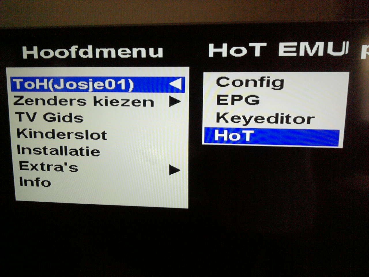

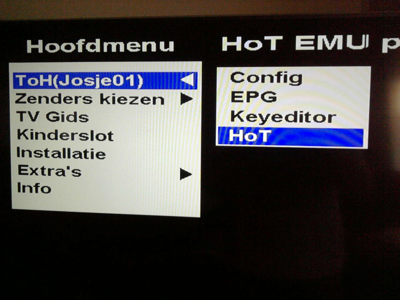

postz0 Geplaatst: 18 september 2014 Auteur Geplaatst: 18 september 2014 Zeer bedankt voor je hulp maar ik blijf problemen houden. Ik heb de configuratie gedaan zoals je op picture 1 aangaf. Hoe krijg ik nu de firmware in de humax? Ik heb een schermafbeelding gemaakt van wat zie als ik op de 5400 Z het menu start. Misschien verduidelijkt het de reden waarom ik niet een aanwijzing van de firmware krijg. Ik heb een Humax 5400Z. Is dit misschien de reden waarom ik iets anders zie. Pierre Pierre
postz0 Geplaatst: 18 september 2014 Auteur Geplaatst: 18 september 2014 Ik ben voorbarig geweest. Ik heb de hdf file die ik van je heb gedownload in de Humax gekregen. Dat is opgelost. Er staat nu ook ToH(Josje01) als ik op menu druk. Is er nu nog een mogelijkheid om op de PC een file te krijgen met de station gegevens en moet ik die dan in de humax zetten? Pierre

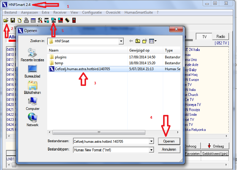

smetje limb.BE Geplaatst: 18 september 2014 Geplaatst: 18 september 2014 Hier zijn settings astra/ hotbird en een draaibare versie Humax.Astra.Hotbird.140705.zip Humax.Diseqc-Motor.140705.zip Dreambox. 2X 900UHD 4x twin lnb 1x bosat 1.50m .Dreambox 7020hd v2 Dreambox 800 Dreambox 8000 Dreambox 800se Dreambox 2X 500HD Sab unix triple Xsarius Galaxy 4K gigablue trio Gigablue HD Quad Plus Zgemma H7 Cabel en Sat Samsung UE65MU7070 4K Ultra HD Smart LED Samsung UE46F6650SSXXN led 1x LG 60"lb 870v
smetje limb.BE Geplaatst: 18 september 2014 Geplaatst: 18 september 2014 (aangepast) hier wat uitlegvoor je settings te laden, volg deze stappen om de lijst in je Humax te laden. 1]. download een settingslijst geschikt voor je motor vb: (Humaxsettings 68°E - 53°W). 2]. Doe de tool hnfsmart2.4 open en klik op het gele envelopje links boven,en neem dan het bestand dat je nodig hebt. 3]. Sluit de nulmodemkabel aan op je Humax. 4]. Laadt de settingslijst in de editor. 5]. Schakel nu de Humax aan. 6]. Upload de lijst naar de humax en reset de Humax. 18 september 2014 aangepast door smetje limb.BE Dreambox. 2X 900UHD 4x twin lnb 1x bosat 1.50m .Dreambox 7020hd v2 Dreambox 800 Dreambox 8000 Dreambox 800se Dreambox 2X 500HD Sab unix triple Xsarius Galaxy 4K gigablue trio Gigablue HD Quad Plus Zgemma H7 Cabel en Sat Samsung UE65MU7070 4K Ultra HD Smart LED Samsung UE46F6650SSXXN led 1x LG 60"lb 870v
