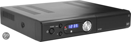

t-ke Geplaatst: 10 januari 2015 Geplaatst: 10 januari 2015 Hallo iedereen Even een vraagje, Waarschijnlijk is het antwoord hier wel ergens te vinden. Maar na een tijdje dit forum af te schuimen zonder resultaat even gewoon de vraag stellen. Omdat ik nogal afgelegen woon en beperkte nutsvoorzieningen heb. Dus geen internet, ik moet me behelpen met 3g vandaar. Om diezelfde reden heb ik tvv aangeschaft Een m7 sat 801 (de schotel en kabels lagen hier toen ik dit huisje kocht) Maar nu loop ik al even mijn hooft te breken. Volgens de handleiding kan ik programma's opnemen op usb stick of externe schijf. Maar als ik dit probeer lukt dit tot een bepaalde moment De decoder herkent het usb apparaat En kan erin via instellingen Ik kan een opname programeren, dus dat is ook al iets Maar als de opname begint lukt dit exact 15 min Dan verschijnt op het scherm 'Geen usb apparaat gevonden' En dat meent hij ook, tot ik opnieuw opstart. Ik heb al 3 verschillende sticks geprobeerd 3 verschillende merken, 2 van 8gig, 1 van 16gig Allen hetzelfde resultaat Seagate ook al eens geprobeerd, Maar daar moet hij helemaal niet van weten. Op ja en bij programma's pauzeren gebeurt net hetzelfde Ligt het nu aan mij, of is dit een gekend probleem? Alvast bedankt voor jullie reacties

t-ke Geplaatst: 11 januari 2015 Auteur Geplaatst: 11 januari 2015 Brand name m7 Modelnaam sat-801 Micom versie v0.15 Software sw 2.10a Laatste update May 29 2014 Voila het volledige scherm Ps ik zie net dat ik nog maar 4 posts kan doen tot morgen 23 u
