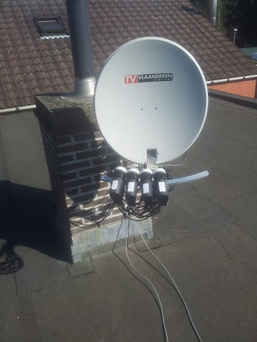

Ik heb een schotel geplaatst met 4 quad lnb's en 4 diseqc 2.0 switches.
Van iedere lnb gaat een coax kabeltje naar een poort van elke switch, ter verduideling dus bvb poort 1 van alle 4 de lnb's gaat naar ingang 1 van elke switch, poort 2 van alle 4 de lnb's gaat naar ingang 2 van elke switch etc.
(zie foto in bijlage)
Werkt prima, zo heb ik op 4 ontvangers (of 2 dual tuner ontvangers) alle kanalen van 4 satellieten.
Lnb1 is gericht naar Astra 1, lnb2 is Astra 2, lnb3 is astra 3 en lnb is hotbird.
Nu is er 1 ontvanger, Humax foxsat hdr, die op astra 1,2 en hotbird alles vinden maar op astra 3 vind die enkel 21 kanalen en ik heb geen idee waarom...
Ik heb reeds getest door kabels tussen de ontvangers te verwisselen met hetzelde resultaat, aan de schotel, lnb, switch of kabels kan het dus niet liggen volgens mij (logisch gezien).
Uiteraard staan de diseqc instellingen in de configuratie correct ingevuld.
Ik denk persoonlijk dat het met de transponder instellingen of andere instelling (dvb-s2 misschien) te maken heeft maar dat is een gok.
Iemand een idee?
