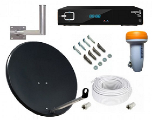

Hallo mensen,ik ben Hans en kom uit Limburg.
Ben een newbee op sateliet gebied,heb onderstaand pakket besteld.
Mijn vraag is welke fta kanalen kan ik hiermee ontvangen,bij voorbaat dank.
In dit pakket zitten de volgende producten:
Fta HD Receiver *****link verwijderd****. Schotel 65CM  Single LNB Universeel 0.1DB 20 M Coax kabel  2 F connectors Muurbevestiging 35 CM 4 Schroeven met plug 8 MM.

Dat ligt er aan op welke satelliet je hem uitricht.
Op de 23.5 oost zijn alleen deze zenders met de Nederlandse taal gratis te bekijken:
TV Gelderland
TV Oost
TV Drenthe
TV Noord
Omrop Fryslan
Nederlandse radiostations
De 19.2 oost zit tjokvol met gratis Duitse zenders en de 28.2 oost biedt de Britse kanalen ongecodeerd aan.
Volledige lijsten zijn hier te bekijken:
19.2 oost
http://nl.kingofsat.net/pos-19.2E-fta.php
23.5 oost
http://nl.kingofsat.net/pos-23.5E-fta.php
28.2 oost
http://nl.kingofsat.net/pos-28.2E-fta.php

Helaas kan ik niet zien welk formaat schotelantenne je hebt. Canal Digitaal biedt een LNB aan waarmee je de Astra 1, 2 en 3 kunt ontvangen. Hiervoor heb je wel een schotelantenne van 64cm nodig, daar is deze voor gemaakt. Deze LNB is op internet te vinden voor rond de €80.
Wil je puur alleen de 19.2e en de 28.2e ontvangen raad ik je aan een multifeed opstelling te bouwen. Staat er een merk en/of type op je schotelantenne? Dan kan ik een multihouder voor je zoeken, deze willen namelijk nog wel eens verschillen. De kosten zullen iets lager liggen dan de Canaal Digtaal LNB, ongeveer €30 voor een houder en 2x €10 voor de LNB's.
