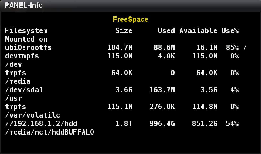

Loek2 Geplaatst: 8 maart 2015 Geplaatst: 8 maart 2015 Ik heb dus een xp1000 en het lijkt erop dat de flash nogal snel vol is gelopen. Voorheen met de DM7000s onder andere was het mogelijk een swapfile te maken en die te gebruiken als 'extra' geheugen. Nu heb ik er een usb stick erin gedaan in de hoop op die manier wat meer plugins te kunnen installeren... Ik heb het vervolgens op deze manier gedaan, het lukt niet helemaal, al snel laat telnet zien dat er te weinig opslagruimte is op de stick of station : cp: write error: No space left on device Is er een alternatieve manier om de flash wat te vergroten via een plugin of wat dan ook?
Gast Mimisiku Geplaatst: 8 maart 2015 Geplaatst: 8 maart 2015 Wat nu gebeurd is dat feitelijk de Python directory naar USB gekopieerd wordt. Ken die manier niet, en verwacht daar niets van, het is de var die vergroot moet worden. Dit gaat met SystemTools of FlashExpander...je hoeft heen rare dingen te doen. Gewoon lege stick erin, opnieuw booten. SystemTools of Fladhexpander installeren. Heb zelf een 'speel' XP1000 en die heb ik nog niet vol gekregen.. Wat heb je zoal geïnstalleerd dat de boel nu al vol is? Mijn XP1000 heeft OpenATV 4.2 (gisteren net weer opgewaardeerd), Astra1,2,3 en Hotbird kanalen. OSCam 1.2 build weet ik veel, Remote Stream Converter, OSCam Status Viewer 0,5rc3, Netwerkmount naar de Dreamboxen en de 2 NASsies. De XP1000 heeft nog 17Mb vrij...
alias haha Geplaatst: 8 maart 2015 Geplaatst: 8 maart 2015 Flashexpander werkt idd goed, ook gebruikt bij een azbox, deze loopt daar ook perfect mee, deze boxen hebben zowiezo een heel klein geheugen, deze zitten al meteen vol als er openatv op word gezet, na deze tool geïnstalleerd te hebben met stick is ie nog niet een keer gecrasht door een volgelopen geheugen. Dat gaat ook goed werken met je xp1000 You can hate me. You can go out there and say anything you want about me, but you will love me later because I told you the truth. The truth is still the truth even if no one believes it. A lie is still a lie, even if everyone believes it.
Loek2 Geplaatst: 8 maart 2015 Auteur Geplaatst: 8 maart 2015 (aangepast) bedankt voor de reacties Ik heb bijna niets geinstalleerd. Alleen cccam en 1 extra skin, de matrix skin (standaard geinstalleerd) Ik had het ook niet verwacht dat die al vol zou lopen binnen zo'n korte tijd Moet trouwens die usb stick met ext4 geformateerd zijn of mag dat ook fat32 zijn? Ben er nu mee bezig......... vandaar ik iedere keer dit bericht edit update: het heeft niet veel uitgehaald, bijvoorbeeld KravenHD laat zich nog steeds niet installeren... Wat ik ook vreemd vind, toen wat andere skins had geïnstalleerd, kreeg ik ook Samba niet gedownload en geïnstalleerd, na het verwijderen van wat skins, wél... 8 maart 2015 aangepast door Loek2

Loek2 Geplaatst: 9 maart 2015 Auteur Geplaatst: 9 maart 2015 (aangepast) De flash geheugen is inderdaad niet toereikend om meer dingen te downloaden en installeren (zoals de picons) want dan gaat het gigantisch mis... Ik ga later nog wel eens met flashexpander werken, want het gaat anders niet goed icm openatv en anders weer terug -> openpli.... 9 maart 2015 aangepast door Loek2
Gast Mimisiku Geplaatst: 9 maart 2015 Geplaatst: 9 maart 2015 Ik heb op de XP1000 ook de picons en dat gaat prima! Weet niet welke jij gebruikt. Als je de ocram picons uit de feed inleest staat in de picon directory ook een subdir tv en radio met alle .png's. Die heb ik verwijderd, scheelt 27Mb!!
