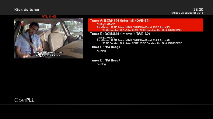

heb je het zo ingesteld?
je tuner instellingen
aangepast door smetje limb.BE
Db. 900UHD 2X.   4x twin lnb 1x bosat 1.50m .Dreambox 7020hd v2 . Dreambox 800 Db 8000 1x.  Db 800se
en heb je het ook zo gedaan
