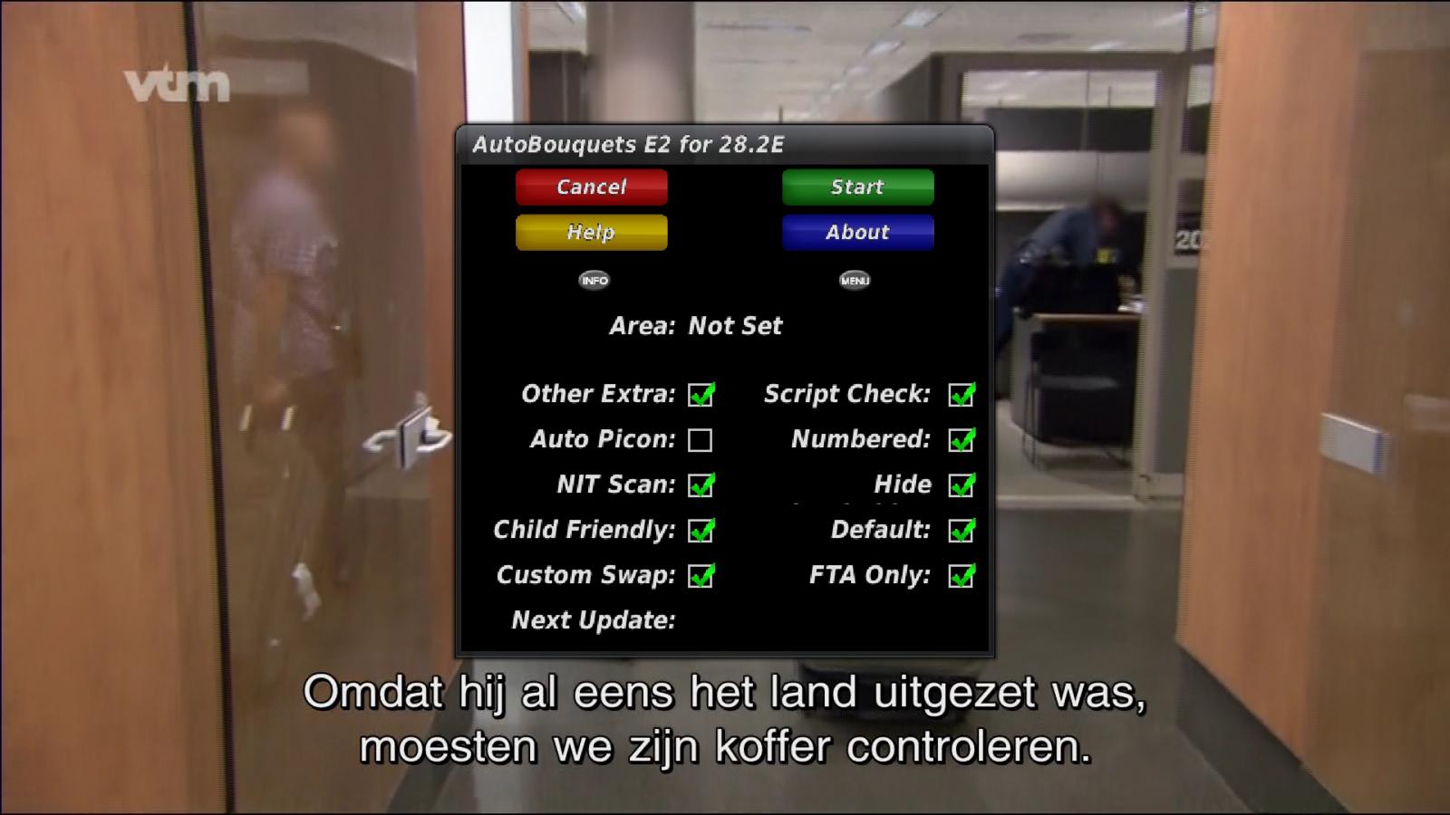

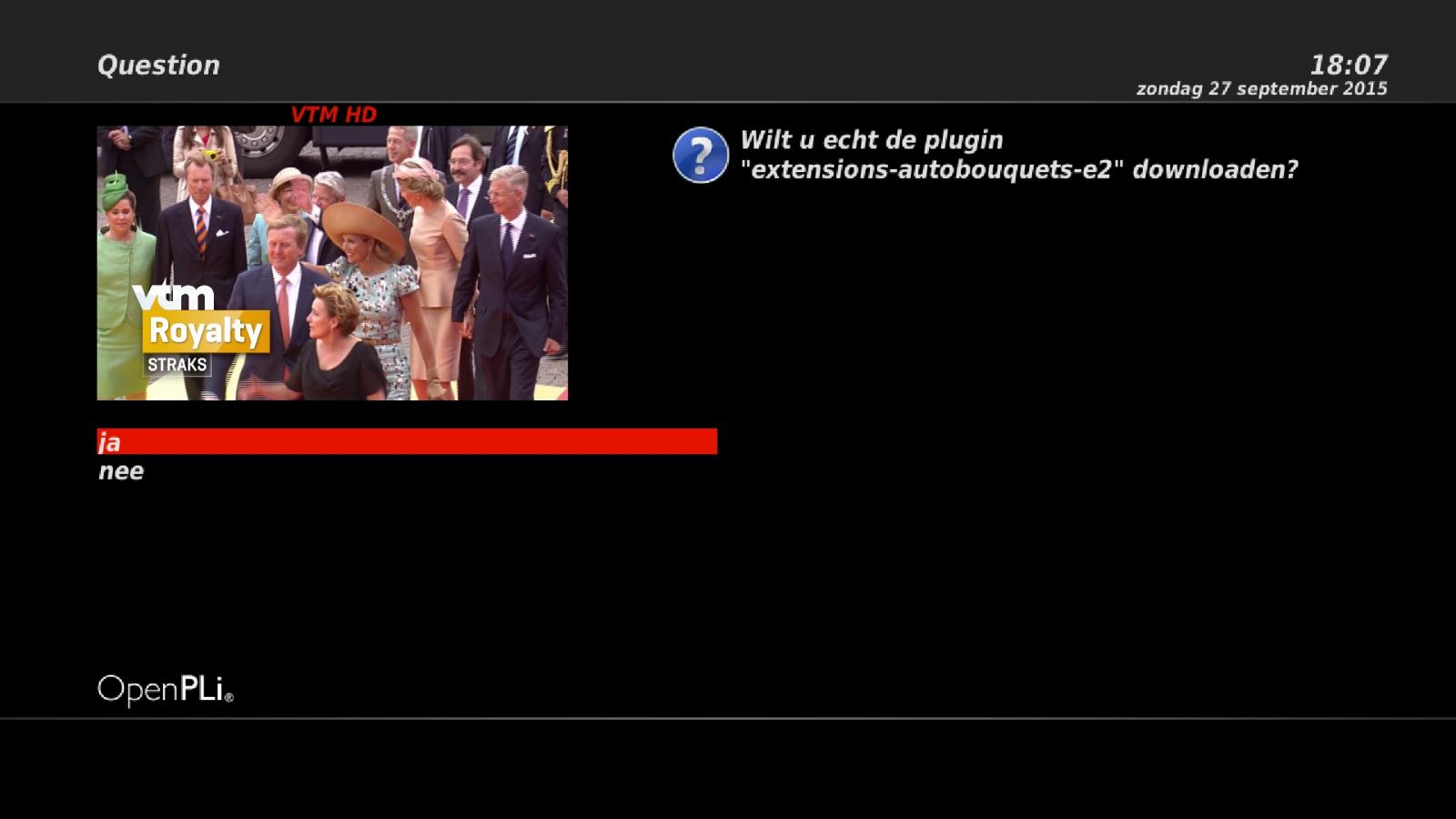

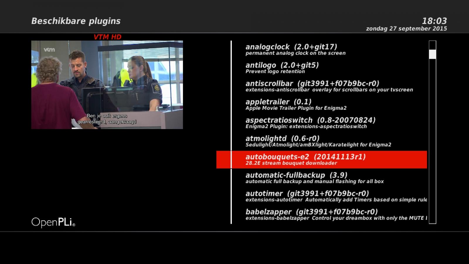

smetje limb.BE Geplaatst: 27 september 2015 Geplaatst: 27 september 2015 (aangepast) douwnload deze tool effe menu dan naar applicatie druk dan groene toets en wacht effe dan ga je naar extensions ok drukken en download dan deze plugin 27 september 2015 aangepast door smetje limb.BE Db. 900UHD 2X. 4x twin lnb 1x bosat 1.50m .Dreambox 7020hd v2 . Dreambox 800 Db 8000 1x. Db 800se Db 2X 500HD Sab unix triple 2x. Xsarius Galaxy 4K. Gigablue trio. Gigablue Quad Plus. Zgemma H7 Cabel en Sat Samsung UE65MU7070 4K Ultra HD Smart LED Samsung UE46F6650SSXXN led 1x LG 60"lb 870v

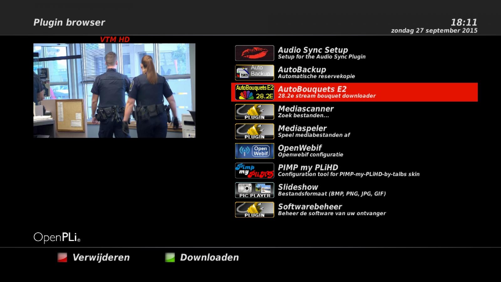

smetje limb.BE Geplaatst: 27 september 2015 Geplaatst: 27 september 2015 dan ga je terug uit die lijst exit enz nu staat dit in je map applicatie doe het dan open en druk op start Db. 900UHD 2X. 4x twin lnb 1x bosat 1.50m .Dreambox 7020hd v2 . Dreambox 800 Db 8000 1x. Db 800se Db 2X 500HD Sab unix triple 2x. Xsarius Galaxy 4K. Gigablue trio. Gigablue Quad Plus. Zgemma H7 Cabel en Sat Samsung UE65MU7070 4K Ultra HD Smart LED Samsung UE46F6650SSXXN led 1x LG 60"lb 870v

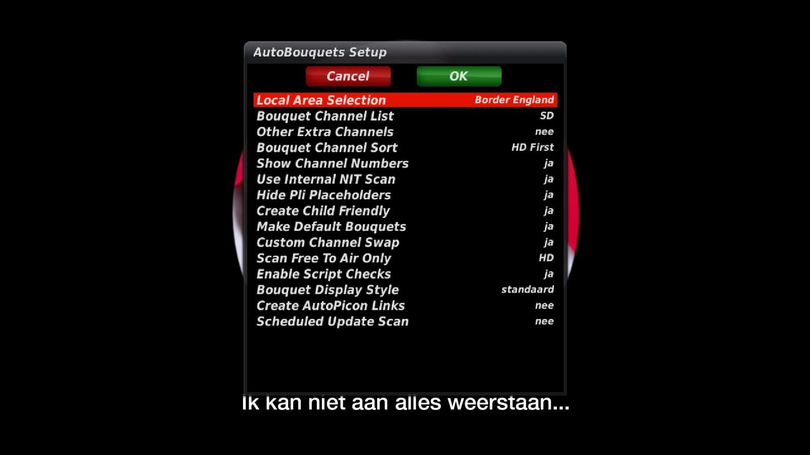

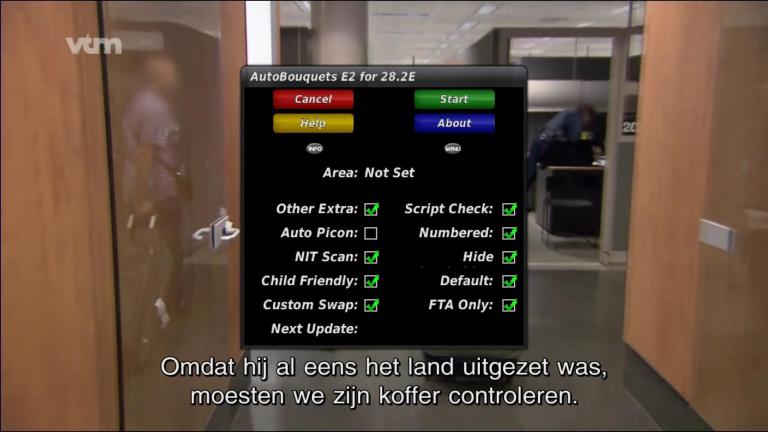

smetje limb.BE Geplaatst: 27 september 2015 Geplaatst: 27 september 2015 druk op start dan heb je dit effe bovenste regel aanpassen Db. 900UHD 2X. 4x twin lnb 1x bosat 1.50m .Dreambox 7020hd v2 . Dreambox 800 Db 8000 1x. Db 800se Db 2X 500HD Sab unix triple 2x. Xsarius Galaxy 4K. Gigablue trio. Gigablue Quad Plus. Zgemma H7 Cabel en Sat Samsung UE65MU7070 4K Ultra HD Smart LED Samsung UE46F6650SSXXN led 1x LG 60"lb 870v

FalconerThe Geplaatst: 28 september 2015 Auteur Geplaatst: 28 september 2015 druk op start dan heb je dit effe bovenste regel aanpassen Kende ik niet maar ziet er keurig uit.
