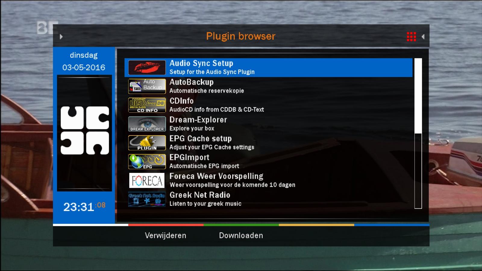

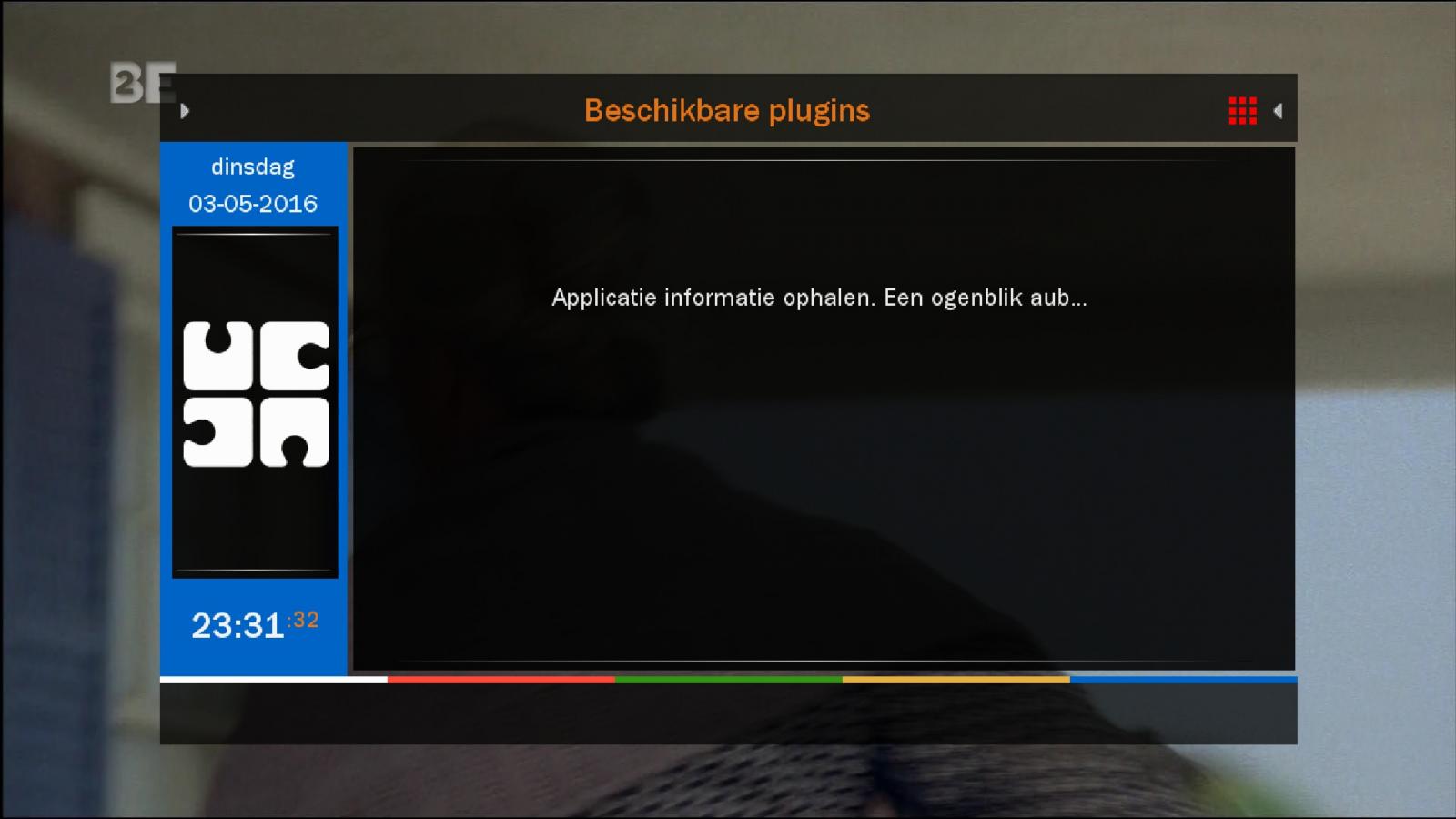

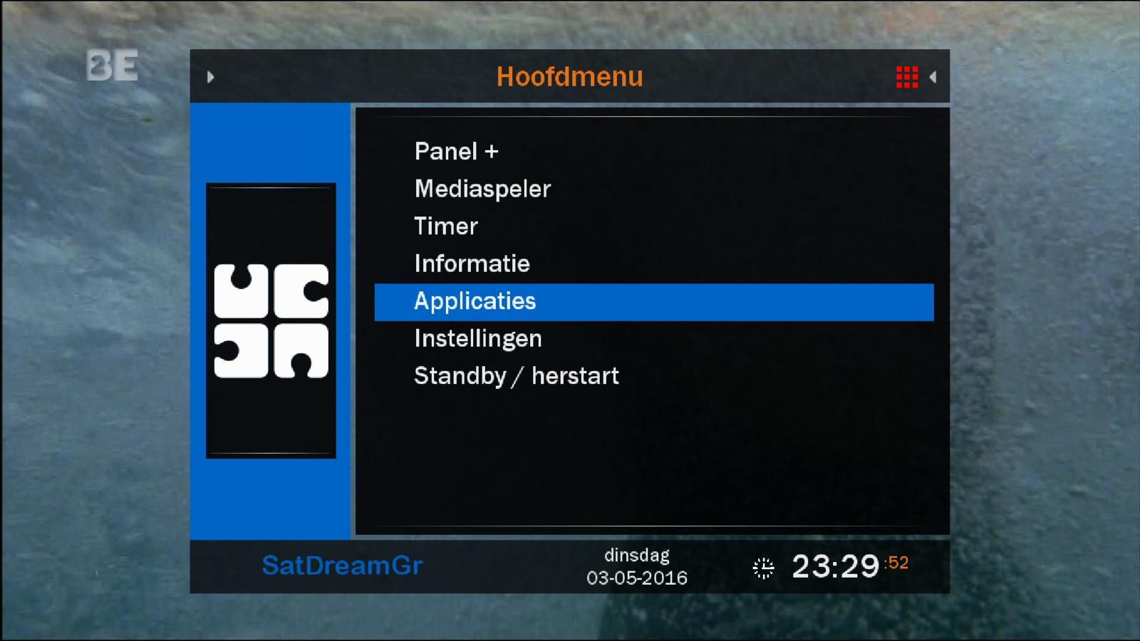

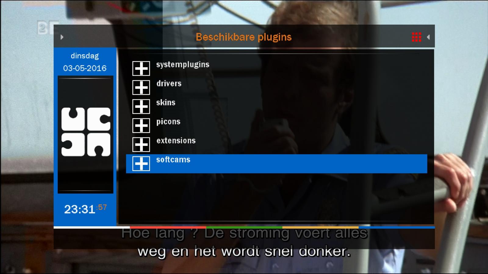

druk menu --> ok--> applicatie--> ok en onmiddellijk groene toets drukken --> effe wachten --> dan zie je een ander menu daar ga je naar de map softcam en druk ok

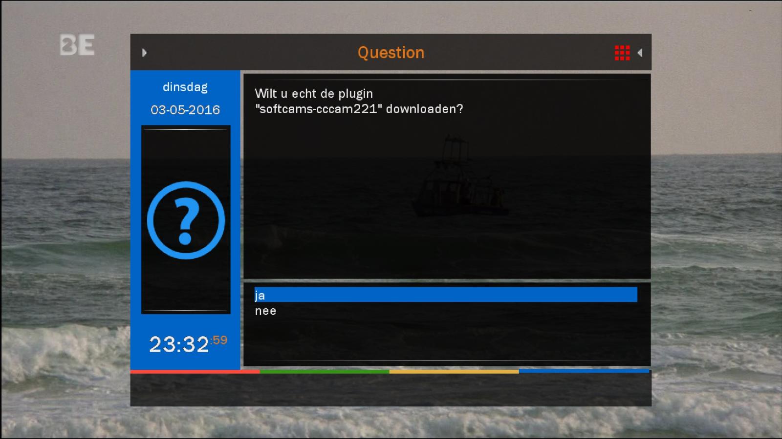

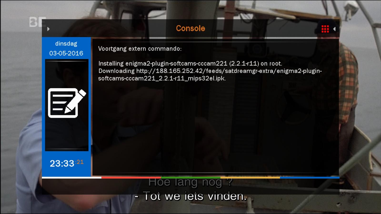

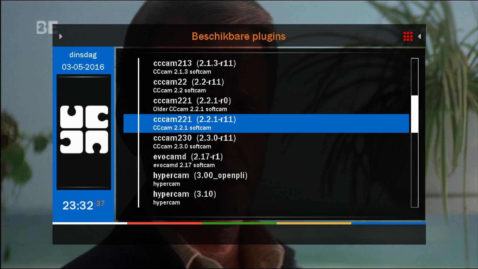

neem daar dan vb cccam 2.2.1 en druk op ok de cam word dan geladen --> zo kan je dan ook nog eens scam 3.60 laden

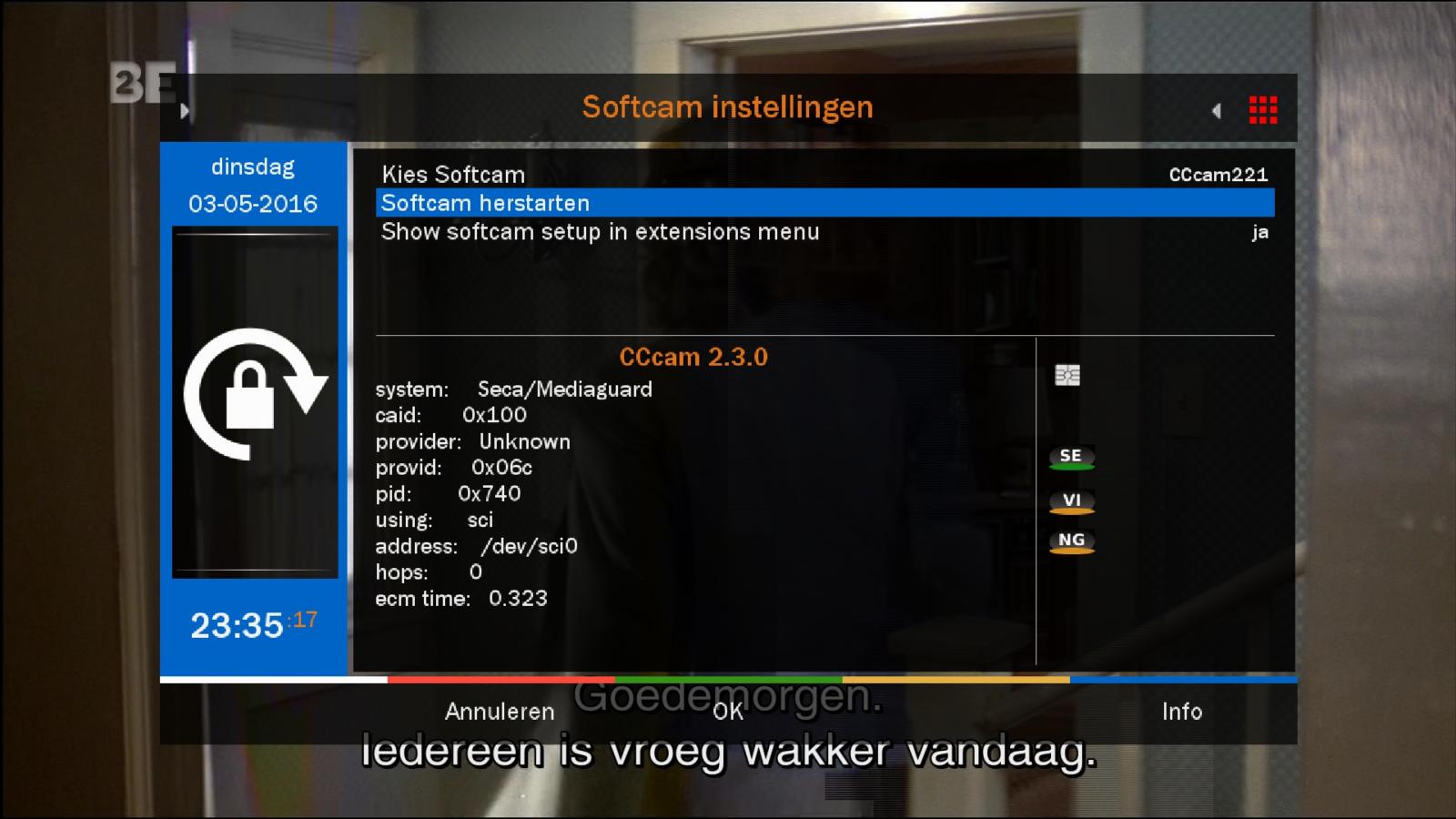

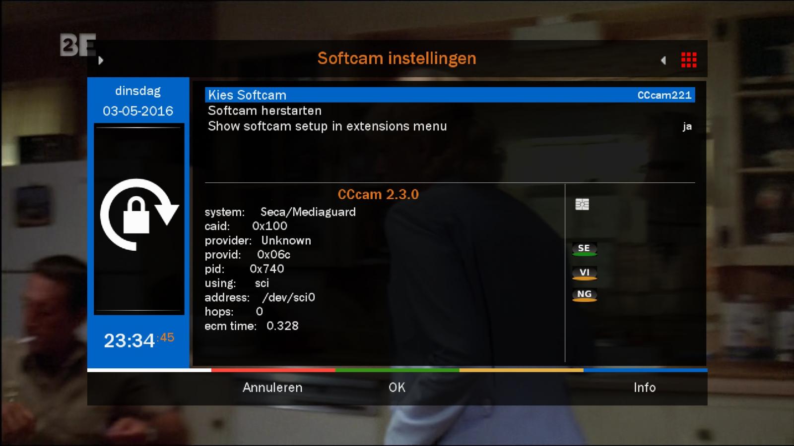

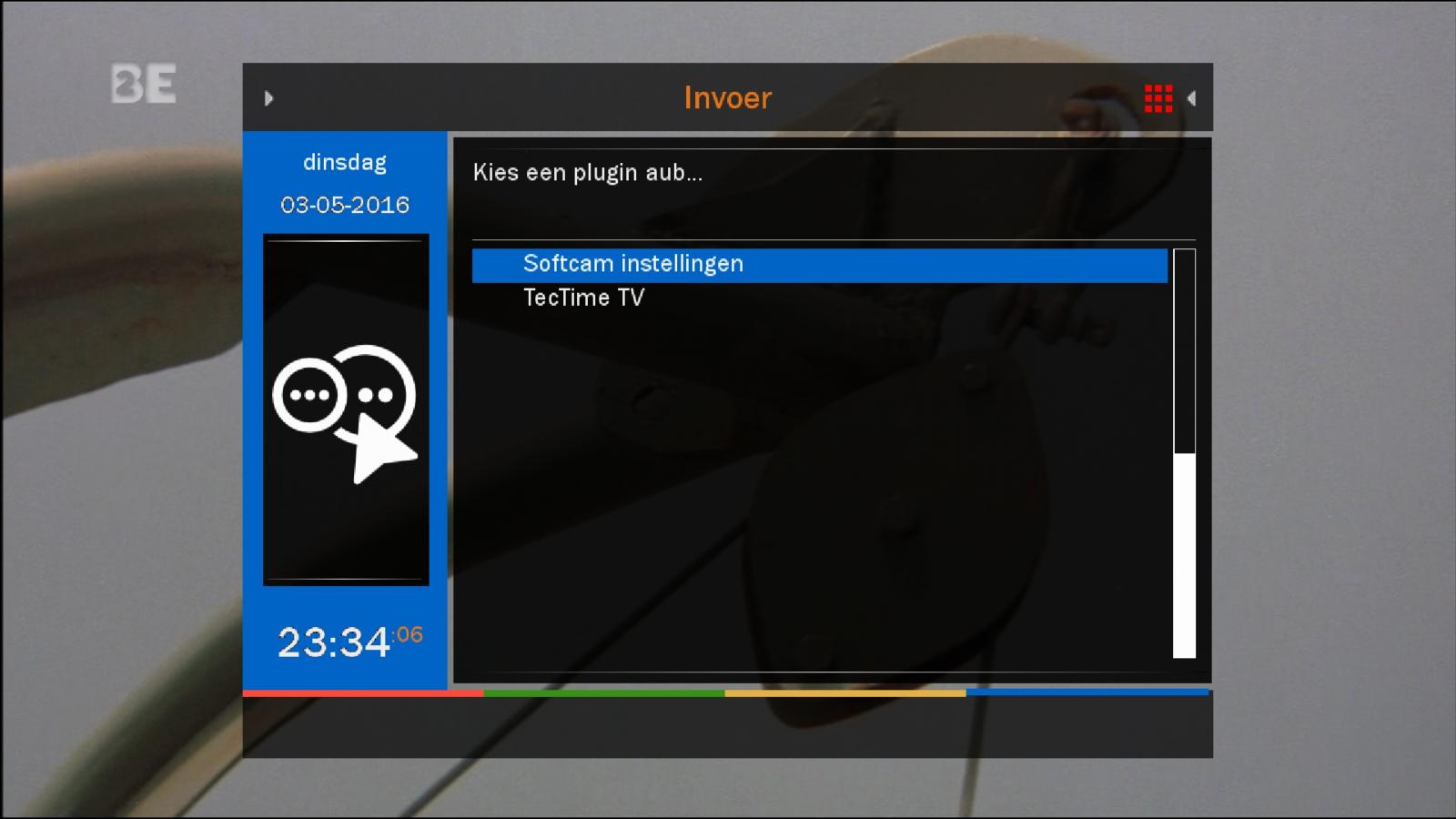

en terug uit de menu gaan dan terug naar softcam gaan waar je hem kan verandere en probeer dan een een andere cam en wacht effe tot het opengaat

hier kan je het goed zien
