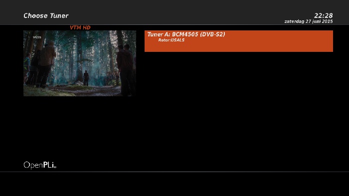

jur2 Geplaatst: 20 augustus 2016 Geplaatst: 20 augustus 2016 Goedenavond. Ik heb 2 x zgemma.s gekocht maar krijg de rotor niet aan de praat... Met mijn xt9000 en zelfs mijn oude humax 5400 draait de rotor als een tierelier maar de zegemmas (H2s) willen onde de nieuwste Openpli 4 niet draaien. Zeer irritant.. de xt9000 draait onder de zelfde Openpli met exact dezelfde instellingen wel..!! Wie weet raad.. De zgemmas werken voor de rest vlekkeloos... Ik heb veel forums gelezen over dit probleem bij de zgemmas maar krijg de mijne niet draaiend met de oplossingen die men daar aangaf. Humax 5400, dreambox 600s, dreambox 800HD en een ET9000 met openPli op Pana 42px80 ps3 60 gb ps2 BC

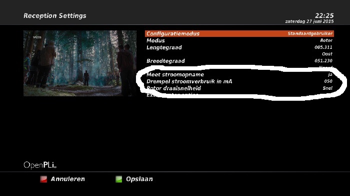

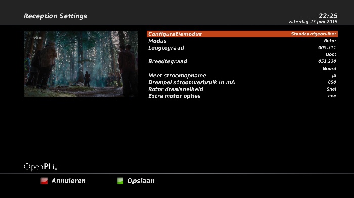

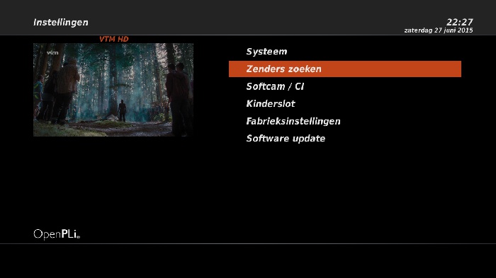

jur2 Geplaatst: 21 augustus 2016 Auteur Geplaatst: 21 augustus 2016 Hoi smetje, In middels wederom gedaan wat jij deed maar in Openpli krijg ik een aantal dingen niet in beeld.(zie foto). deze 3 zaken zijn bij mij niet te zien...? Humax 5400, dreambox 600s, dreambox 800HD en een ET9000 met openPli op Pana 42px80 ps3 60 gb ps2 BC
jur2 Geplaatst: 21 augustus 2016 Auteur Geplaatst: 21 augustus 2016 Humax 5400, dreambox 600s, dreambox 800HD en een ET9000 met openPli op Pana 42px80 ps3 60 gb ps2 BC
smetje limb.BE Geplaatst: 21 augustus 2016 Geplaatst: 21 augustus 2016 (aangepast) heb je hem op rotor ingesteld anders zet er eens een nieuwere versie van software op http://www.zgemma.tv/Zgemma-Star-H2/OpenPLi4/OpenPLi-4.0-beta-zgemma-star-h2-20160709_usb.zip 21 augustus 2016 aangepast door smetje limb.BE Dreambox. 2X 900UHD 4x twin lnb 1x bosat 1.50m .Dreambox 7020hd v2 Dreambox 800 Dreambox 8000 Dreambox 800se Dreambox 2X 500HD Sab unix triple Xsarius Galaxy 4K gigablue trio Gigablue HD Quad Plus Zgemma H7 Cabel en Sat Samsung UE65MU7070 4K Ultra HD Smart LED Samsung UE46F6650SSXXN led 1x LG 60"lb 870v
mebo870 Geplaatst: 21 augustus 2016 Geplaatst: 21 augustus 2016 (aangepast) Heb je de motor dan wel op de juiste tuner (A) 21 augustus 2016 aangepast door mebo870 The key to happiness. Stay away from idiots

mebo870 Geplaatst: 25 augustus 2016 Geplaatst: 25 augustus 2016 Ik ben wat gaan googlen op "zgemma H2s motor problem", dat is niet het enige waar die box mee kampt, dat is goedkoop geproduceerd speelgoed. Het zou men dan ook niet verbazen mocht de voeding ontoereikend zijn voor een motor, er staat dan wel 3.5 A op maar komt dat er ook effectief uit. The key to happiness. Stay away from idiots
jur2 Geplaatst: 25 augustus 2016 Auteur Geplaatst: 25 augustus 2016 Yessssss....!!!! gelukt...!!! USALS WERKT NIET...!!! Het is een instellingsprobleem..!! of een bug..zoals je het noemen wil.. Bij de instellingen geavanceerd met usals draait de rotor gewoon niet..(alsof hij geen stroom krijgt...haal je hem eraf en je zet elke satteliet vast op verschillende posities dan draait hij als een tierelier. Helaas moet je dat voor elke satteliet apart doen maar dan doet hij het daarna perfect..tja...als het niet uit de lengte moet komen dan maar uit de breedte.. Thx iedereen voor het meedenken.. Humax 5400, dreambox 600s, dreambox 800HD en een ET9000 met openPli op Pana 42px80 ps3 60 gb ps2 BC

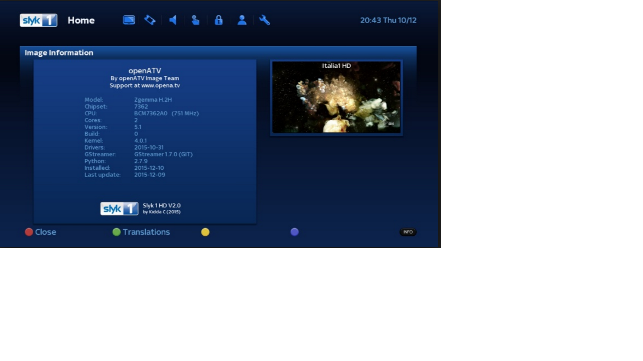

smetje limb.BE Geplaatst: 25 augustus 2016 Geplaatst: 25 augustus 2016 (aangepast) je moet er eens een nieuwere software opzetten ..dan werkt het normaal weer wel kijk eens van wanneer de jou is die erop staat dit is een vb...10/2015 25 augustus 2016 aangepast door smetje limb.BE Dreambox. 2X 900UHD 4x twin lnb 1x bosat 1.50m .Dreambox 7020hd v2 Dreambox 800 Dreambox 8000 Dreambox 800se Dreambox 2X 500HD Sab unix triple Xsarius Galaxy 4K gigablue trio Gigablue HD Quad Plus Zgemma H7 Cabel en Sat Samsung UE65MU7070 4K Ultra HD Smart LED Samsung UE46F6650SSXXN led 1x LG 60"lb 870v
