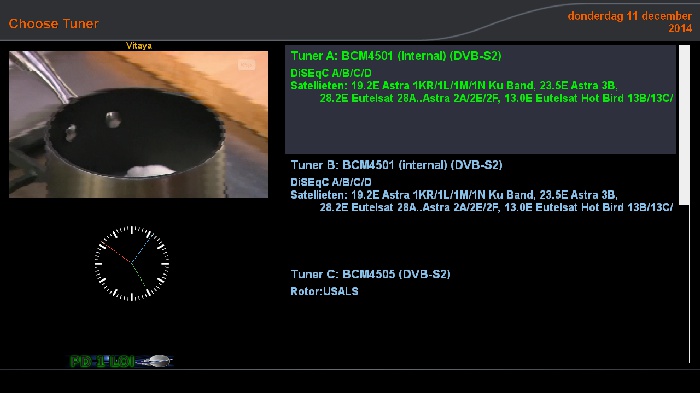

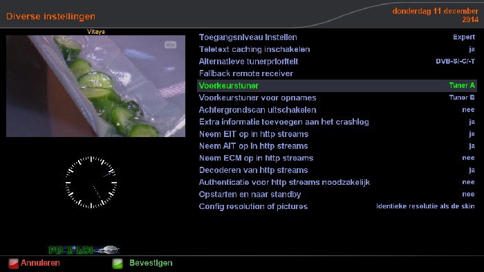

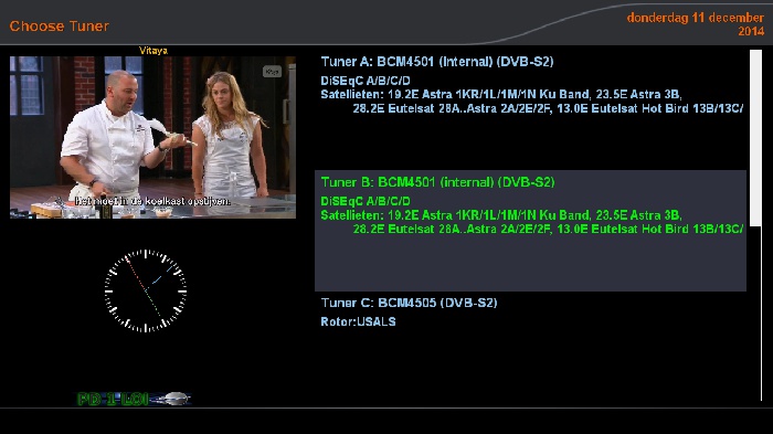

Tiemen Geplaatst: 16 september 2016 Geplaatst: 16 september 2016 Hoi wij hebben een ontvanger met 2 tuners met OpenPLI 4 erop. Het probleem is als we op gaan nemen kan er op de 2de tuner niet meer gekeken worden naar een gecodeerde zender de vrije zender doen het wel. We hebben ook de coax kabel van de schotel gewisseld gehad maar probleem blijft beide hebben ontvangst van de schotel. Heb de ontvanger al geüpdate , fastscan gedaan maar niets helpt, wat zal het probleem kunnen zijn of ??? bedankt voor jullie hulp
smetje limb.BE Geplaatst: 17 september 2016 Geplaatst: 17 september 2016 welke ontvanger heb je trouwens ? stel je ontvanger zo eens in en reboot hem een keertje je kan natuurlijk ook maar vb op tuner A kijken als je aan het opnemen bent..tuner b is voor opname welke schotel heb ..lnb enz rn ook je tuner instellingen moet goed staan welke softcam heb je ? zie vb Dreambox. 2X 900UHD 4x twin lnb 1x bosat 1.50m .Dreambox 7020hd v2 Dreambox 800 Dreambox 8000 Dreambox 800se Dreambox 2X 500HD Sab unix triple Xsarius Galaxy 4K gigablue trio Gigablue HD Quad Plus Zgemma H7 Cabel en Sat Samsung UE65MU7070 4K Ultra HD Smart LED Samsung UE46F6650SSXXN led 1x LG 60"lb 870v

Tiemen Geplaatst: 17 september 2016 Auteur Geplaatst: 17 september 2016 Hoi , het werkt via CCcam en ik zie dat er een "sleutel" komt maar beeld blijft zwart. De voorkeur tuners had ik al eens ingesteld, en het probleem zit in de ontvanger want op de VU duo werkt het wel maar op de Xsarius niet Bedankt voor jullie hulp

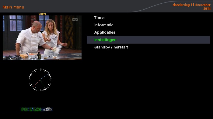

Tiemen Geplaatst: 17 september 2016 Auteur Geplaatst: 17 september 2016 Kon kiezen tussen de 2.21 en CCcam verder geen versie nr erbij , zie ook dat de optie Applicatie om programma's te downloaden weg is uit het menu , weet u misschien hoe die terug kan krijgen , heb ook OpenPLi geupdate maar hij is niet terug Bedankt
smetje limb.BE Geplaatst: 17 september 2016 Geplaatst: 17 september 2016 heb je die ontvanger ook al eens van de spanning gehaald en terug opgestart Dreambox. 2X 900UHD 4x twin lnb 1x bosat 1.50m .Dreambox 7020hd v2 Dreambox 800 Dreambox 8000 Dreambox 800se Dreambox 2X 500HD Sab unix triple Xsarius Galaxy 4K gigablue trio Gigablue HD Quad Plus Zgemma H7 Cabel en Sat Samsung UE65MU7070 4K Ultra HD Smart LED Samsung UE46F6650SSXXN led 1x LG 60"lb 870v
