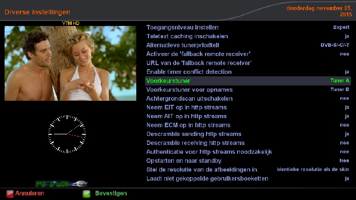

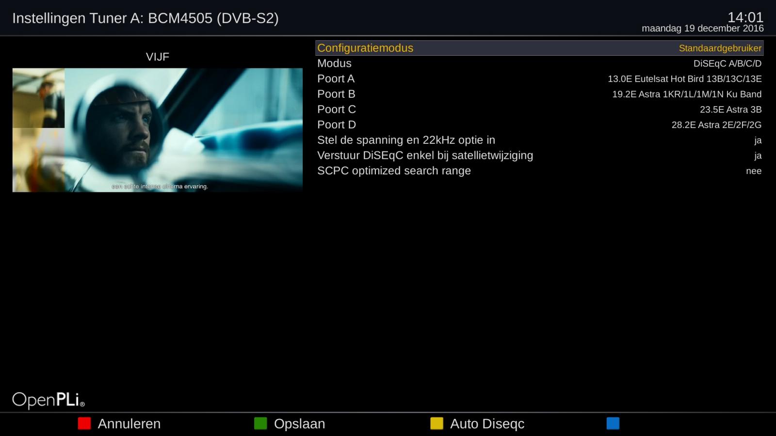

molendid Geplaatst: 19 december 2016 Geplaatst: 19 december 2016 Hallo iedereen, Net een Formuler F1 aangeschaft. Mijn schotel heeft 3 Inverto Quad LNB's. Daarop staan momenteel 2 Disecqc switchen aangesloten welke naar de Formuler gaan (LNB 1=Hotbird, LNB 2=Astra 1, LNB 3=Astra 3). Eerst een OpenPli van vorige week geinstalleerd. Bij eerste test na aansluiten op de 2 tuners krijg ik beeld op de 3 sats. (de 2 tunners staan op dezelfde manier ingesteld) Ik doe een opnametest en zie dat tijdens opnemen alle andere zenders niet te zien zijn. De parameters voor de tuners gewijzigd als voorrang tuner 1, opname voorrang tuner 2 en zelfs alles op automatisch gezet, maar lijkt geen verschil te maken. Wat ik wel vaststel is dat er ineens één van de twee tuners niets meer binnenkrijgt (op geen enkel van de sats) een beetje prutswerk aan de kabels (in- en uittrekken) en ineens gaat het weer. Ik vermoedde dus een slecht contact. Nieuwe test en uiteindelijk heb ik op tuner 1 toegang tot astra1 en 3, en op tuner 2 enkel hotbird. Ben een beetje verdwaald... Ik twijfel aan een slecht kontakt in de bekabeling/fiches, alsook aan de disecqc-switchen (heb er al één van de 2 veranderd en is zelfde probleem) Bij de tunerinstellingen kan je spanning en 22khz aan of af zetten, alsook Disecqc enkel gebruiken bij veranderen sat, heeft dit enige invloed in mijn config? Heb die al aan en af gezet zonder verschil te zien. Dank u om mij te hulp te komen.. PS heb een beetje gegoogled en gevoden dat het probleem misschien van de versie van Openpli kan komen, maar heb die al veranderd zonder resultaat, dacht nog over te schakelen op de 'Openpli' van Formuler zelf.. Didier

molendid Geplaatst: 19 december 2016 Auteur Geplaatst: 19 december 2016 (aangepast) Heb een beetje verder geprutst.. Instellingen staan en stonden zoals jullie aangeven, coax gecontroleerd en gemeten en alles lijkt ok, geen kortsluiting (met ohmmeter). Als ik kabel A op Tuner A scan (alleen aangesloten), heb ik de drie sats, kabel B op tuner B idem. Ook omwisselen gaat. Probleem komt als ik de twee kabels op de tuners aansluit, dan heb ik soms maar Hotbird op beide tuners, soms op de ene hotbird en de andere Astra 1 en 3. Ik heb 3 Disecqc-switches aangesloten (één reserve voor later), heb eens de niet gebruikte aangesloten en probleem blijft hetzelfde. Ik denk niet dat het daar aan ligt.. Zou het eventueel aan de LNB kunnen liggen? (heb toch mijn twijfels...) 19 december 2016 aangepast door molendid

molendid Geplaatst: 19 december 2016 Auteur Geplaatst: 19 december 2016 Tuner A afgezet (in parameters tuner), tuner B naar poorten gescand en vond de drie sats (3 LNB's), voor het omgekeerde lukte dit enkel als ik de kabel van tuner B verwijderde. Als tuner A aan staat en goed geconfigureerd, en ik scan naar de poorten op tuner B dan zie ik enkel aansluiting op poort A (Hotbird), de anderen niet.. Zou het ergens kunnen zijn dat bij aansturen van twee Disecqc switchen er iets mis loopt? Te weinig spanning? Is maar een idee hée.. Alles werkt dus prima met één tuner, maar niet met de twee..
