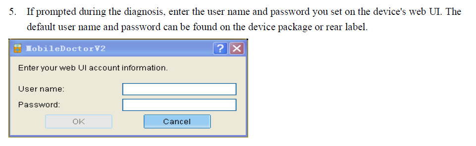

Beste Catw, De tool vraagt om een gebruikersnaam en wachtwoord maar dit is blijkbaar niet hetzelfde als van de router zelf: admin, admin.
De ellende is daar dat je eerst het programma moet hebben en pas dan kan je de gegevens vinden welke in het *.rar bestand zitten.
Dat gevonden en daar heb ik dit plaatje van gemaakt in de veronderstelling dat je er iets mee verder zal kunnen.

Dit plaatje krijg ik ook maar dan heb ik nog steeds niet de gebruikersnaam en paswoord. De HUAWEI heeft standaard admin,admin maar dat werkt dus niet.
In de rar met alle bestanden kan ik nergens een bestand vinden met de juiste inlog gegevens.
Heb jij nog een advies?
Als je de gegevens niet veranderd zou hebben dan moet het inderdaad admin zijn maar zou je er abc12345 van gemaakt hebben als password dan dat natuurlijk invullen.
Iets anders zou ik niet zo maar weten dan dat je het beste even deze support zou kunnen bezoeken en daar de vraag stellen, resetten van de modem heeft ook niets opgeleverd of daar nog niet aan toe gekomen (dan heb je in ieder geval je admin, admin terug).
