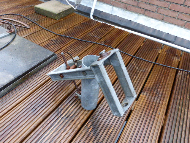

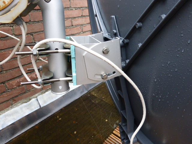

WilSat Geplaatst: 4 februari 2017 Geplaatst: 4 februari 2017 (aangepast) Ik ben een Fibo 120 (135/120 ) schotel aan het optuigen. Helaas werkt de originele motor niet. Zou een Sab HH120 motor deze schotel kunnen draaien of moet ik aan een actuator? 4 februari 2017 aangepast door WilSat
smetje limb.BE Geplaatst: 4 februari 2017 Geplaatst: 4 februari 2017 denk niet je je een koppel stuk hebt voor een diseqc motor dus waarschijnlijk met een actuator terug gelijk hij was Db. 900UHD 2X. 4x twin lnb 1x bosat 1.50m .Dreambox 7020hd v2 . Dreambox 800 Db 8000 1x. Db 800se Db 2X 500HD Sab unix triple 2x. Xsarius Galaxy 4K. Gigablue trio. Gigablue Quad Plus. Zgemma H7 Cabel en Sat Samsung UE65MU7070 4K Ultra HD Smart LED Samsung UE46F6650SSXXN led 1x LG 60"lb 870v
smetje limb.BE Geplaatst: 4 februari 2017 Geplaatst: 4 februari 2017 of kan je eens wat afbeeldingen plaatsen Db. 900UHD 2X. 4x twin lnb 1x bosat 1.50m .Dreambox 7020hd v2 . Dreambox 800 Db 8000 1x. Db 800se Db 2X 500HD Sab unix triple 2x. Xsarius Galaxy 4K. Gigablue trio. Gigablue Quad Plus. Zgemma H7 Cabel en Sat Samsung UE65MU7070 4K Ultra HD Smart LED Samsung UE46F6650SSXXN led 1x LG 60"lb 870v
WilSat Geplaatst: 4 februari 2017 Auteur Geplaatst: 4 februari 2017 De schotel aan de Stab HH120 maken lukt wel, maar is de Stab sterk genoeg om deze schotel te draaien? Dan werkt het simpel met Usals. Anders moet ik extra kabels trekken en een v-box gebruiken.
RimaNTSS Geplaatst: 4 februari 2017 Geplaatst: 4 februari 2017 Ja, het zien van enkele foto's zou interessant. Met name één hoe u Fibo120 hebt aangesloten op de motor.
WilSat Geplaatst: 5 februari 2017 Auteur Geplaatst: 5 februari 2017 Ik zou de schotel op dezelfde manier aan de motor mogen als mijn 90cm Fibo. Gebruikmaken van de bestaande polarmount. Motor bovenop met gelagerde as en daaraan de schotel. Maar ik zide net je 2e filmpje dat met jou constructie de schotel vanzelf in het middelpunt komt.
WilSat Geplaatst: 6 februari 2017 Auteur Geplaatst: 6 februari 2017 Antenna Diameter 120x135cm Frequency range 10,95-14,5GHz Antenna Gain@11.7GHz 42,4dB Antenna Offset 27.3 degrees (theoretical) VSWR <=-1,2 Cross polarisation isolation <=-35dB Antenna Efficiency 80%(based on 120cm apperature diamemter) 71.5% (based on real surface)See Offset antenna efficiency calculator Antenna Beamwidth@11.7GHz 1,45 degrees - 1,5 degrees theoretical Antenna Offset 18 degrees Waveguide Flange C120 Reflector type Gregorian offset - two reflectors Antenna Material Aluminium Antenna surface & feedsupport Crom & epoxy Polarmount +/-90 degrees Weight 11 kg Elevation range 30-75 degrees Declination range 30-75 degrees Wind speed limit Pipe for Polarmount/Fixed mount 76mm X 5mm Bolts on reflector M8 Distance between bolts 205x170 Suited LNBs Invacom C120 Single,Twin,Quad etc., MTI AP8-TW,Digistar SC-1 LNBs that does NOT fit Digistar TC-22,MTI AP82-TW,MTI-AP84-TW Bovenstaande kom ik tegen op internet. De schotel weeg 11 kg, derhalve zou een Stab HH120 deze moeten draaien.
