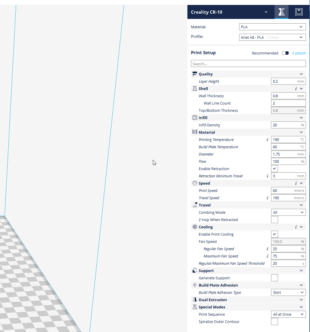

Of je stuurt het ontwerp, of je maakt screenshots van je cura instellingen, maar anders blijft het gokken.
Michel,
Hierbij mijn machine setting.

Michel,
Als ik een screen afdruk hier in zet dan krijg ik deze melding,
"Het is niet toegestaan om die afbeeldingsextensie te gebruiken op dit forum. Een geldig formaat is: http://www.domain.com/picture.gif. Een niet geldig formaat is http://www.domain.com/picture.one.gif"
Ik doe deze dingen de laatste jaren niet meer dus zo ik weer uit moeten zoeken.

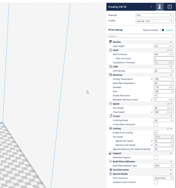

Ik heb wel in de material settings een verkeerde PLA diameter gevonden, deze stond op 2,85 mm, terwijl ik toch zeker wist dat bij het instellen van jou parameters, hij op 1,75 mm stond.
Het is voor mij een raadsel dat dit zo stond. Wellicht is dat de oorzaak van de mindere prints.
je krijgt van mij in ieder geval nog de instellingen.

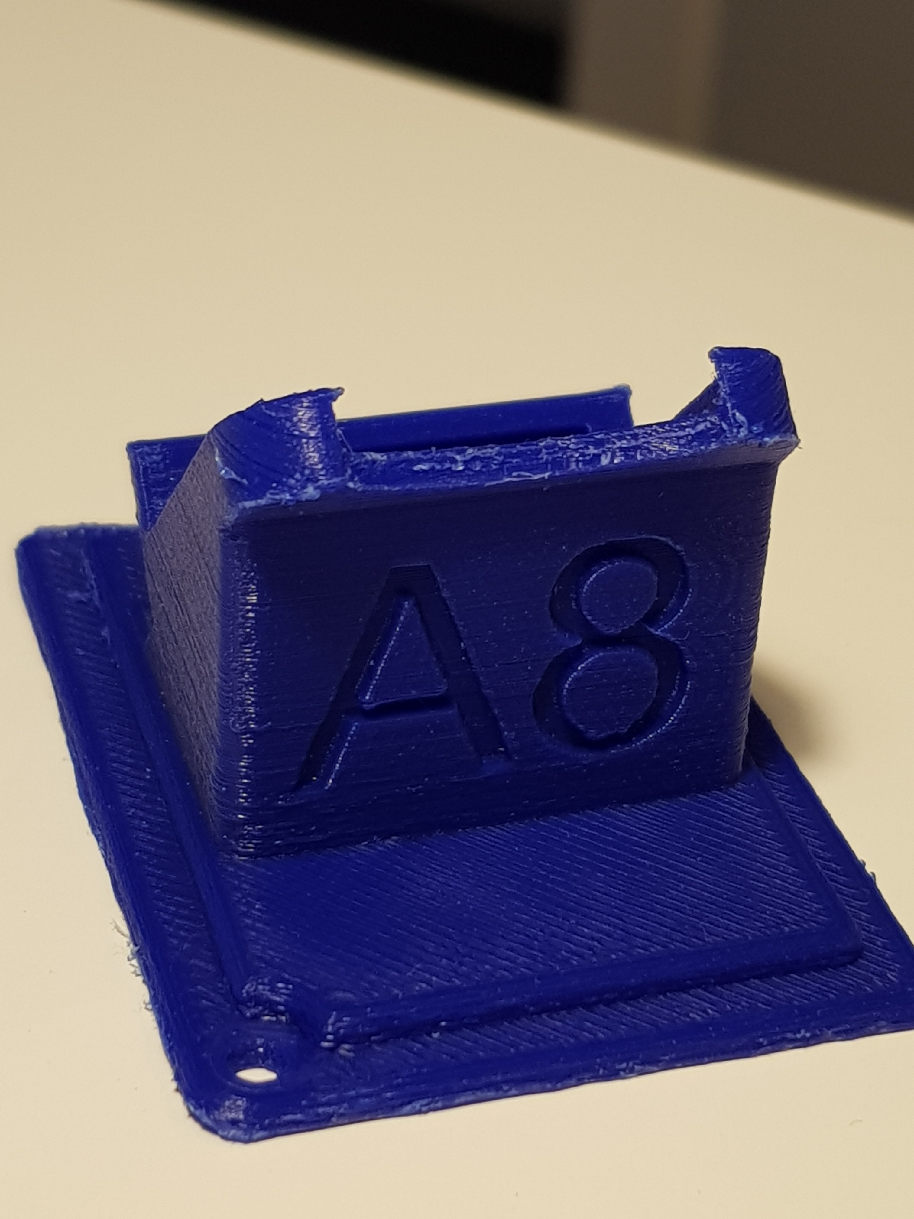

59948d4857d06_AnetA8SDcardadapterhouderver.3.thumb.jpg.3cddc7d46a26b4e49e266bc549b4169b.jpg
De oorzaak van mijn slechte prints lag in de verkeerde PLA diameter. Ondanks de controle bij het installeren van cura is het toch ergens mis gegaan, en dat is vreemd want de PLA temperatuur en diameter waren de enigste parameters die mij bekent waren, al die andere zeiden mij niet zoveel. Maar goed de bovenstaande afbeelding is in mij ogen goed, mocht er iemand zijn die aan de hand van de afbeelding mij nog tips ter verbetering kan geven, dan graag natuurlijk.
