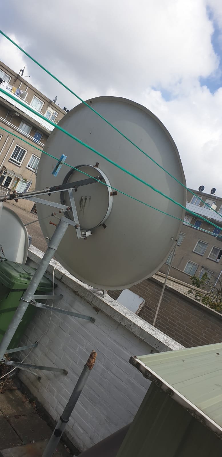

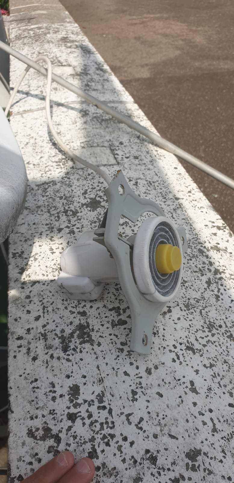

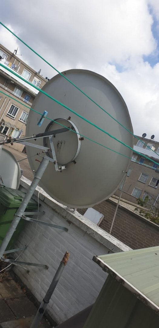

Kan er iemand een schotel van 1.5m fixeren
hij staat op 42e graden alleen die lnb houder past niet op die houders, en is het mogelijk om aan deze schotel bv 7E eutelsat ook toe tevoegen.

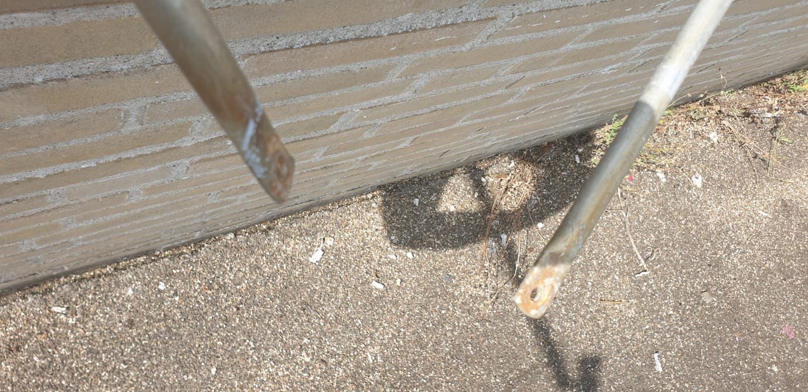

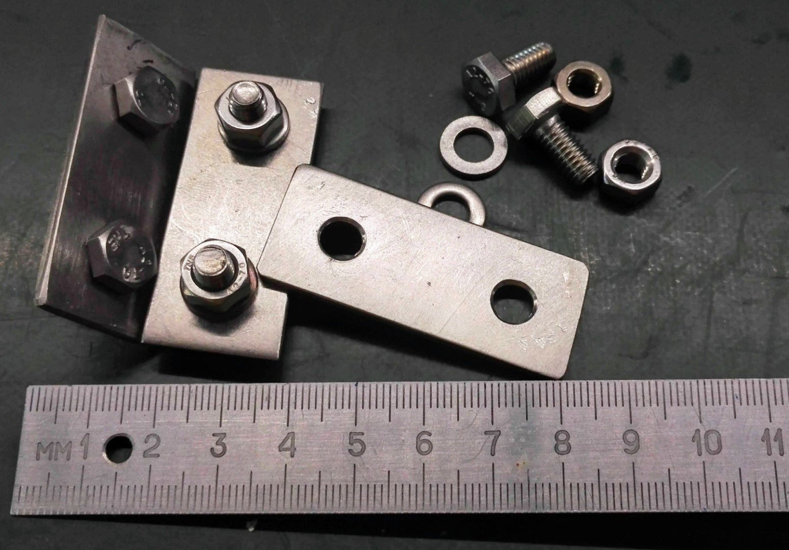

Voor de prijs van de vrachtkosten (Shipping) plus 1 bier kun je die 3 adapters krijgen. Adapters maken het mogelijk om feedarms aan te sluiten op de LNB-houder.
aangepast door ceesv
Google translate gecorrigeerd shipping - scheepvaart - vracht(kosten)
9 uur geleden zei baairavan:
Laat me de prijzen weten via pm
En nee hij wordt niet verkocht gr
Da's 35° verschil , dan zou die op 25,5°E moeten worden afgesteld ,
maar ge gaat dan zoveel signaal verliezen , dat het gewoon niet meer gaat !!
Of draaibaar maken , of een T90 , als het om het Turks pakket gaat op 7°E ,
of een 2de vaste schotel plaatsen , 120cm , alhoewel , voor 7°E ,
is 140 tot 150cm ook ok de enkele Perzische zenders te ontvangen !!
