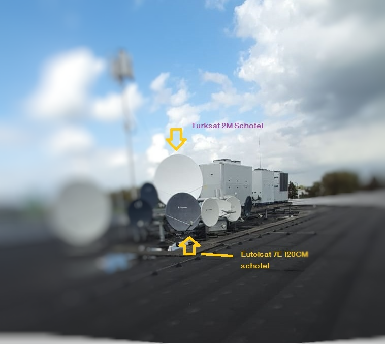

Hallo ik heb ergens 1 schotel in gebruik voor 7E Eutelsat - 1.20cm cahors
Wil nu de 2e schotel in gebruik nemen voor 42E Turksat - 2.M schotel

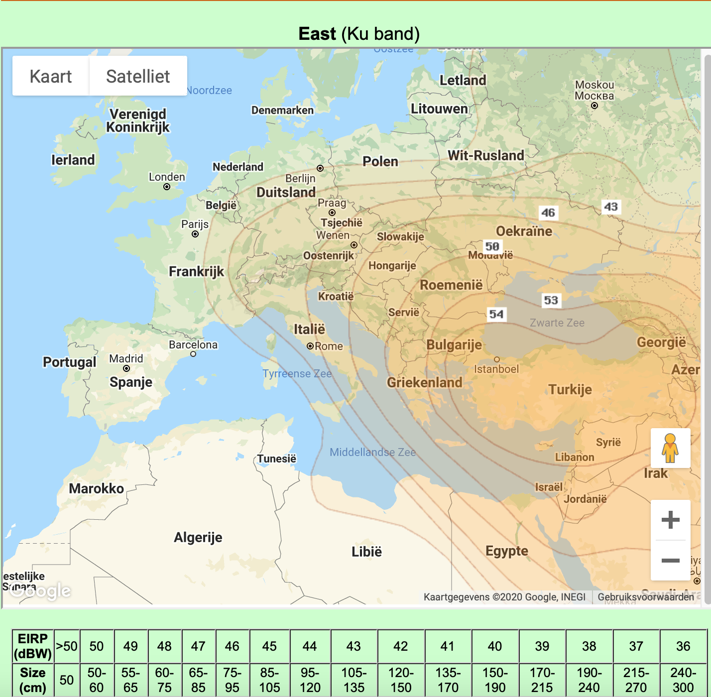

Weet iemand of ik hiermee alle oost beam kanalen kan ontvangen?
Gast patje7of9

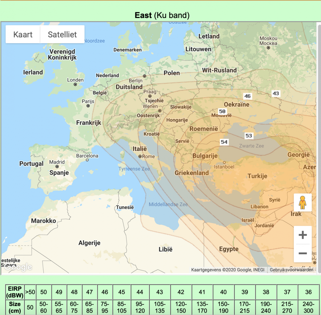

Volgens Lyngsat zit Nederland net buiten de officiële beam.
En moet je volgens een schotel van 2,4m tot 3m gebruiken.

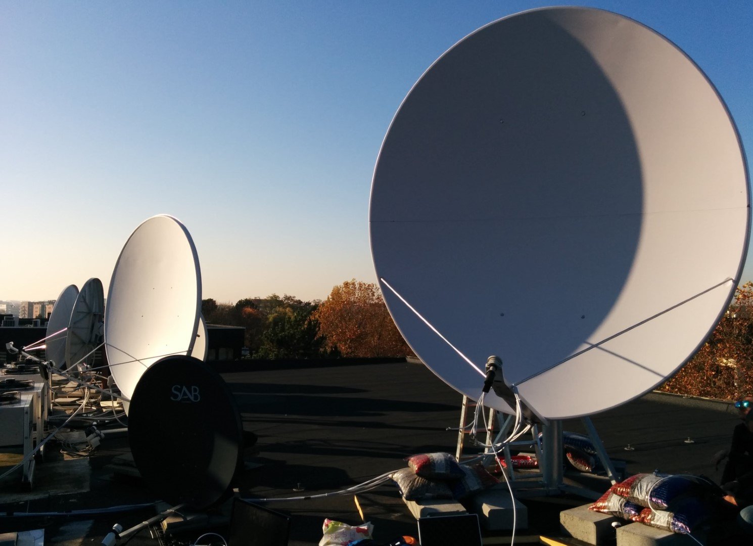

Enkele jaren geleden hielp ik mijn vriend in Brussel om Turkse zenders van 42 * E te krijgen. Helaas was 2,7 m Laminas niet genoeg. We zagen een signaal op de spectrumanalysator, maar konden het signaal niet vergrendelen. Dus ik denk dat een antenne van 3 meter en hoger nodig is.
