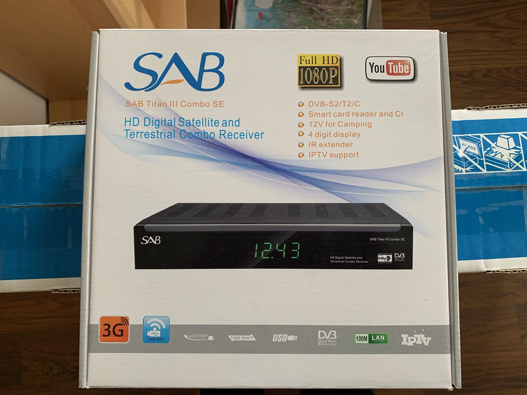

Een hele goedemorgen aan jullie allen,
Is er iemand die mij wil en kan vertellen of ik via de schotel tv uit Kosovo kan ontvangen?
Ik heb de sat.receiver Sab titan lll Combo. En een Samsung HD smart tv.
Er komen vrienden over uit Kosovo voor twee maanden.
Al heel lang ben ik niet aanwezig op dit forum geweest, maar kom meteen terug met een moeilijke vraag?? Geen idee.. Wie kan mij advies geven?
Heel graag!
Hallo.
Als je Eutelsat 16 oost kunt ontvangen heb je bijvoorbeeld de publieke zender  RTK 1 en de private zenders RTV 21 en Zico TV.
Deze zijn FTA en in Nederland goed te ontvangen.
(In Duitsland ook dan ook).
