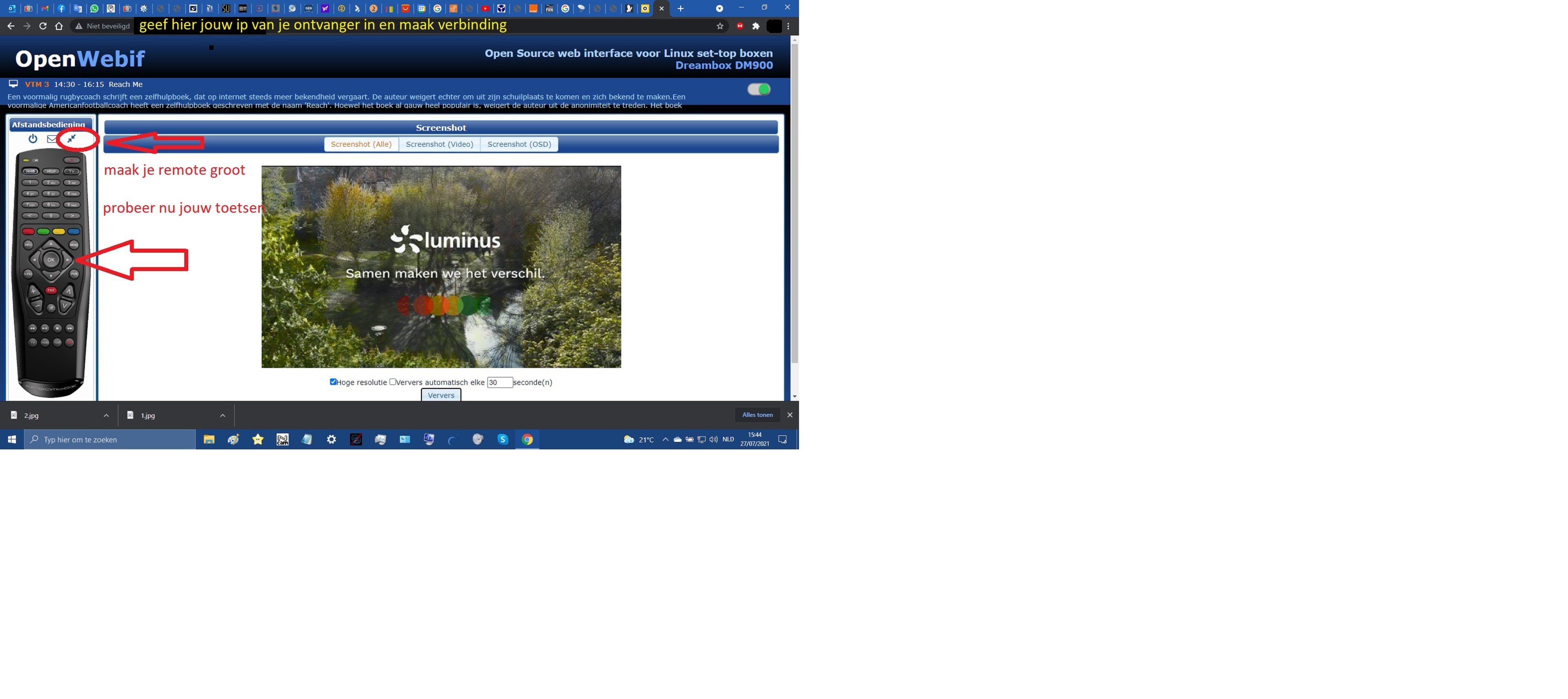

remote eens poetsen
want je zet er een andere versie terug op en ook het zelfde probleem

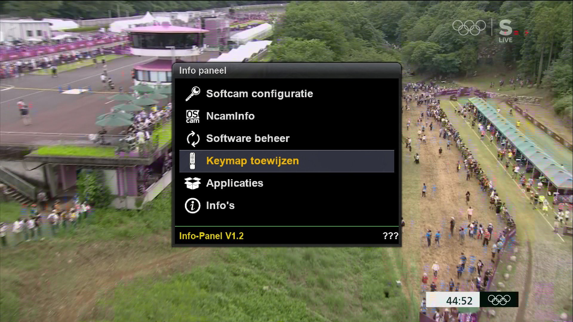

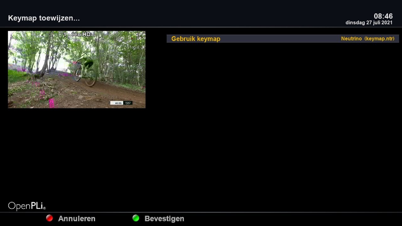

zou je dit eens willen proberen
druk op de rode toets
en stel eens neutrino in
en je ontvanger rebooten

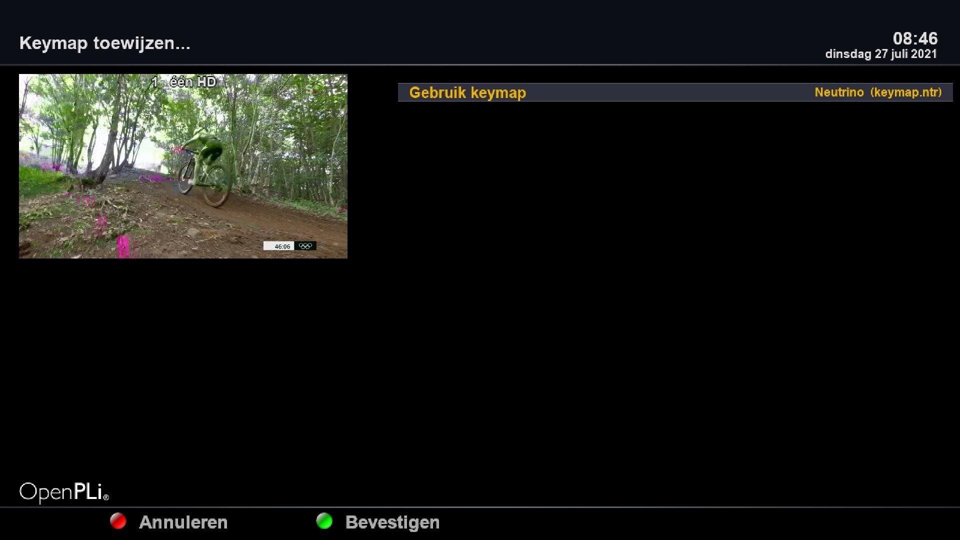

als dat nog niet werkt dan kan je dit nog eens proberen
