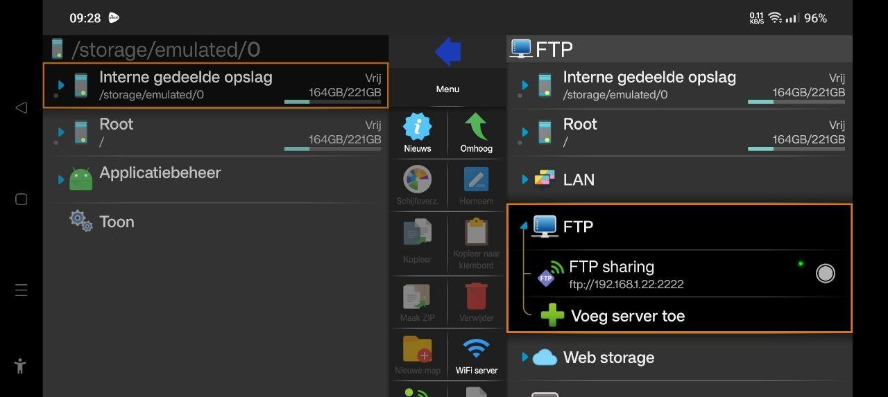

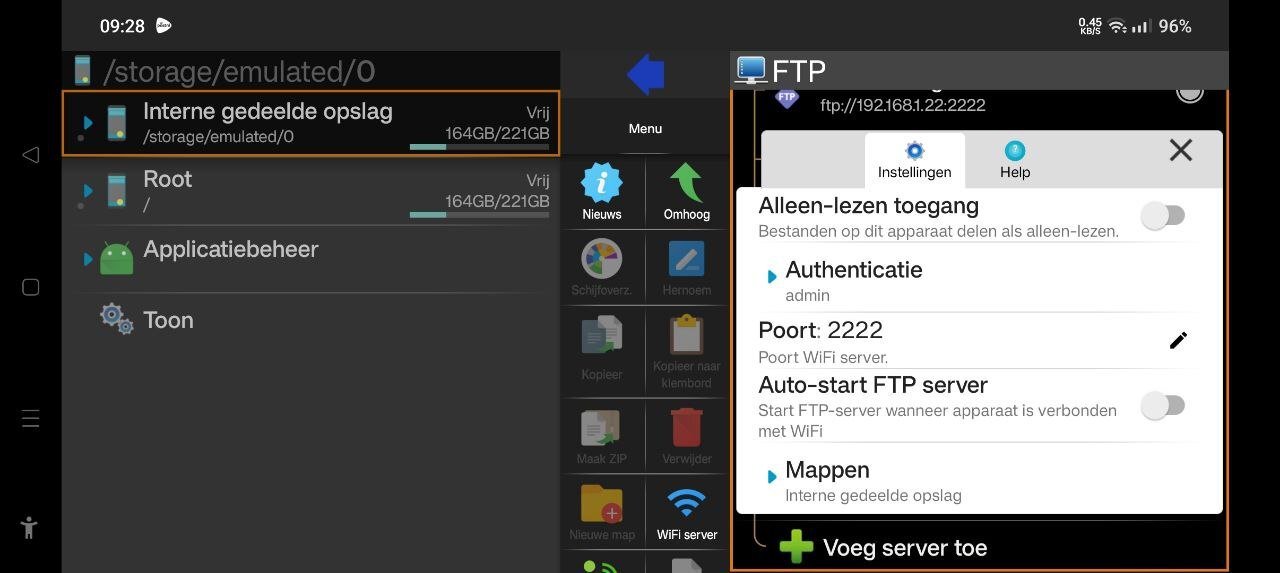

Programma openen, in het midden kun je ftp aaklikken, dan in het rechtse gedeelte bij ftp kun je het ipadres zien met poortnr normaal 2222
De login staat daar ook bij als je dat open klapt

die 2222 als poortnummer zie ik idd staan, alleen als ik bv via een ip netwerk doorzoek app op de pc kijk staat die er in zonder de 2222. En kan ik hem niet benaderen.
Ik gebruik Angry IP scanner en alles wat ik kan benaderen krijgt een groen bolletje maar de IPTV box een blauw.

Jij ziet daar rechts niet bij ftp sharing jou ip adres? 192.168.x.x:2222
Login is admin
password is standaard geloof ik 123456
Zet een ftp programma op je pc en log in met bovenstaande
