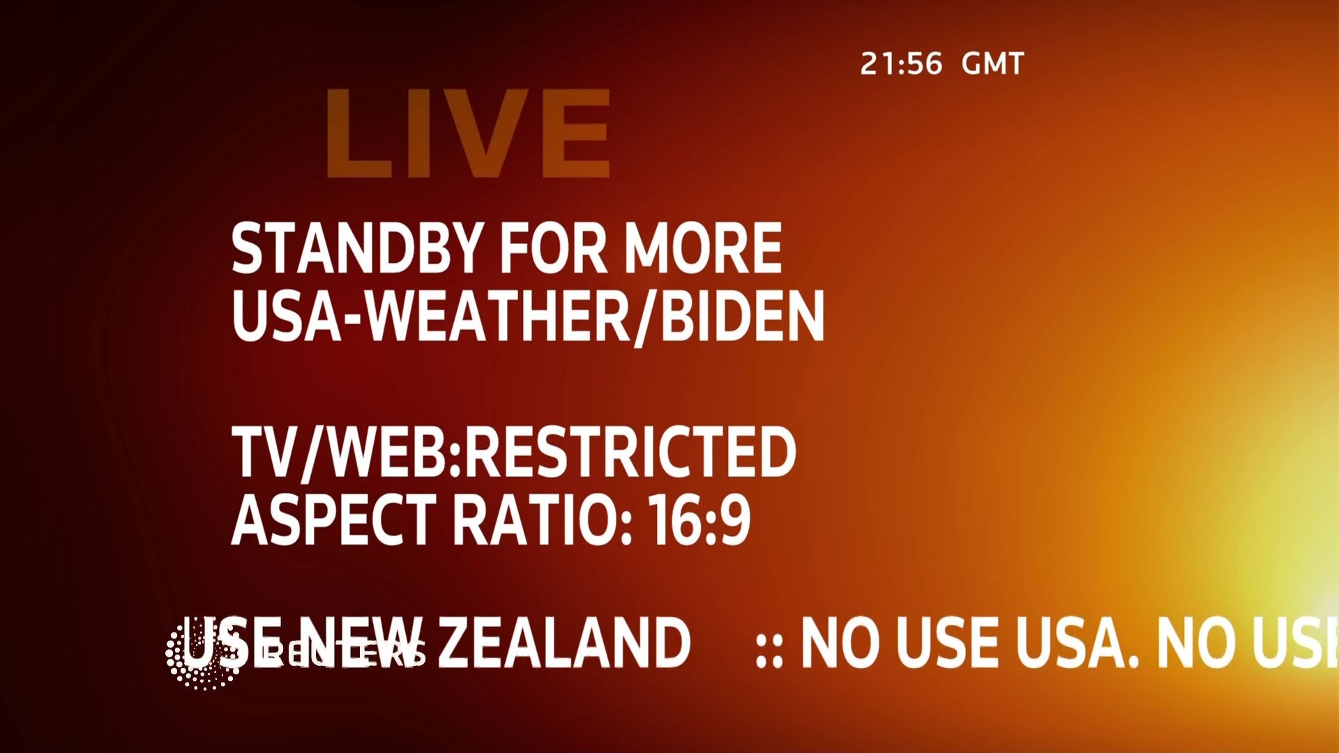

vlcsnap-2023-01-19-23h33m10s034.thumb.jpg.43192dc62bdd3843cc874bc501ba2178.jpgVerleden jaar had ik ook een probleem met de ontvangst van Reuters op 22°W
