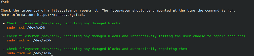

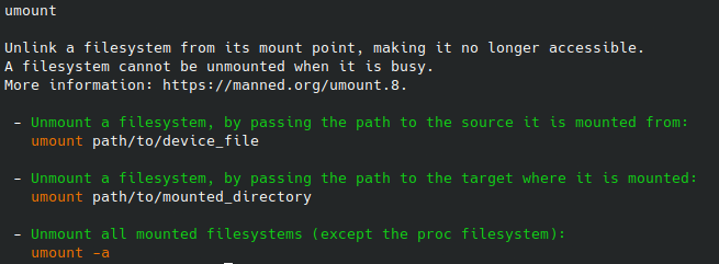

donpedro Geplaatst: 18 juli Geplaatst: 18 juli (aangepast) Linux systems come with a command line utility fsck to check for file system errors. Learn how to use it. En ja, hij moet niet ge-mount zijn zoals dat in Linux taal heet ... dus waarschijnlijk het commando 'sudo umount' Hou er ook rekening mee, als je bijv. je /swap area hierin hebt staan .. kun je hem waarschijnlijk ook niet een umout geven. Het actieve systeem gebruikt dit namelijk, dus dan zit er een lock op. 18 juli aangepast door donpedro VU+ Zero & VU+ Solo2 - VTi 11.x Unstable Oscam 11xxxx MacBook Pro Ubuntu 16.04LTS
