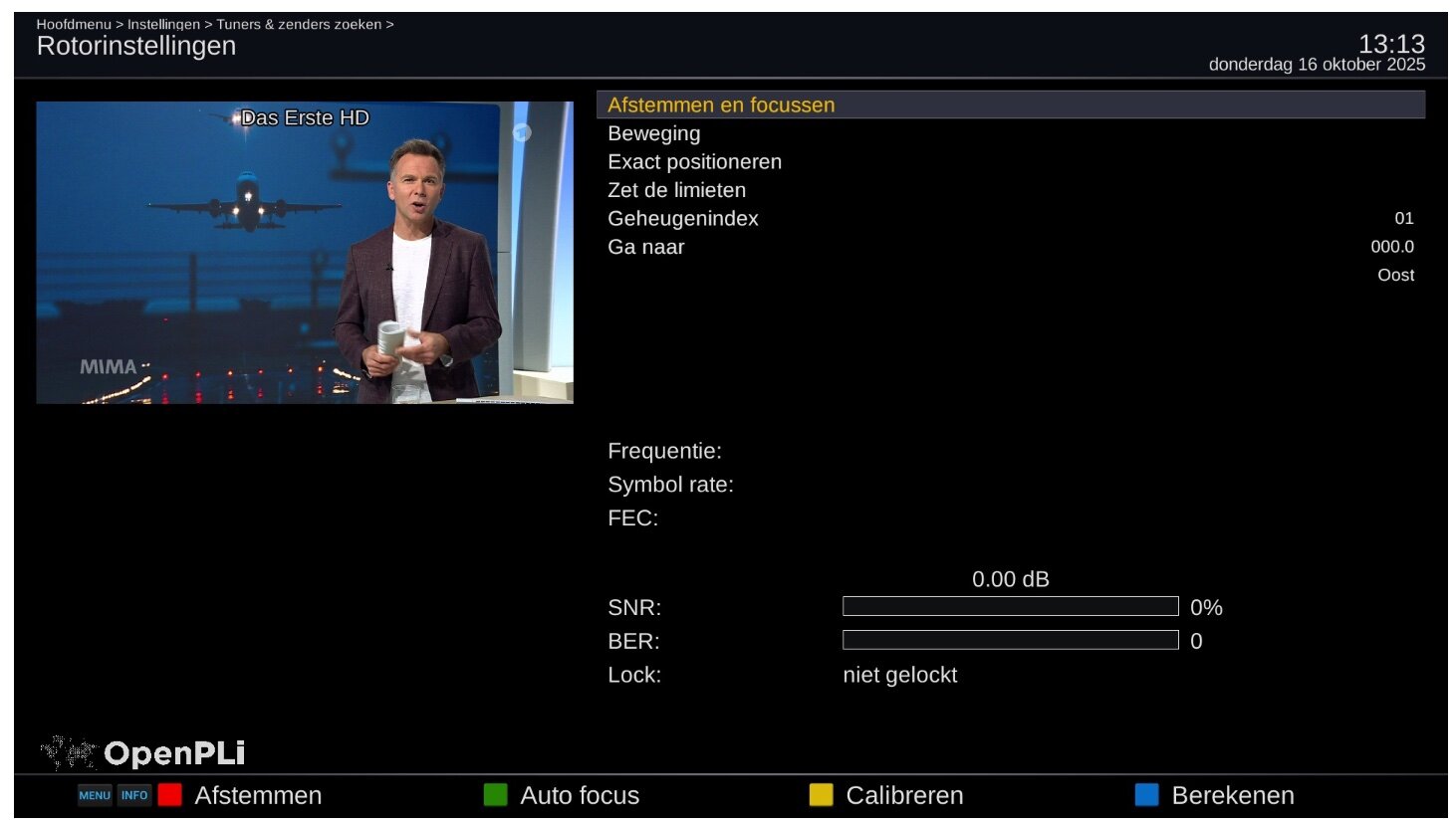

Ik heb een Moteck Rotor gekocht en geinstalleerd met schotel, maar weet niet wat de instellingen voor Diseqc 1.2 zijn,
of voor Usals, ook blijven de leds op de rotor gelijktijdig knipperen.
Ik kan wel draaien naar.0 graden oost dmv goto X, maar de rotor blijft stilstaan terwijl PLI zegt dat de rotor draait naar een satelliet
als ik een voorkeuzezender aanklik.

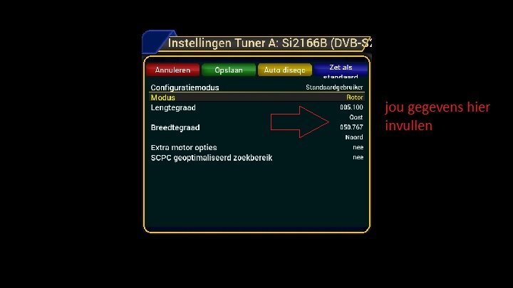

Ga naar USALS en geef de waarden in van je locatie. Noord en Oost dan zal de motor naar de positie gaan.
Bij DiSEqC 1.2 handmatig naar de positie door op west / oost te drukken op o.a. een kleur toets, wat aangegeven wordt in het menu.

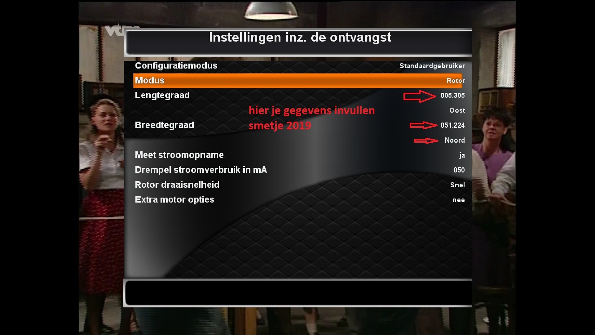

Waarom gebruik je niet Usuals?
Je vult je coördinaten in van de plek waar de schotel staat.
Draai de motor naar 0.
Draai het geheel, moter met schotel, met de hand naar een satelliet die het meest zuidelijk staat , bv Astra 4A.
Als deze gevonden is en de rest staat ook goed afgesteld,  dan zou de schotel de juiste satellieten moeten vinden

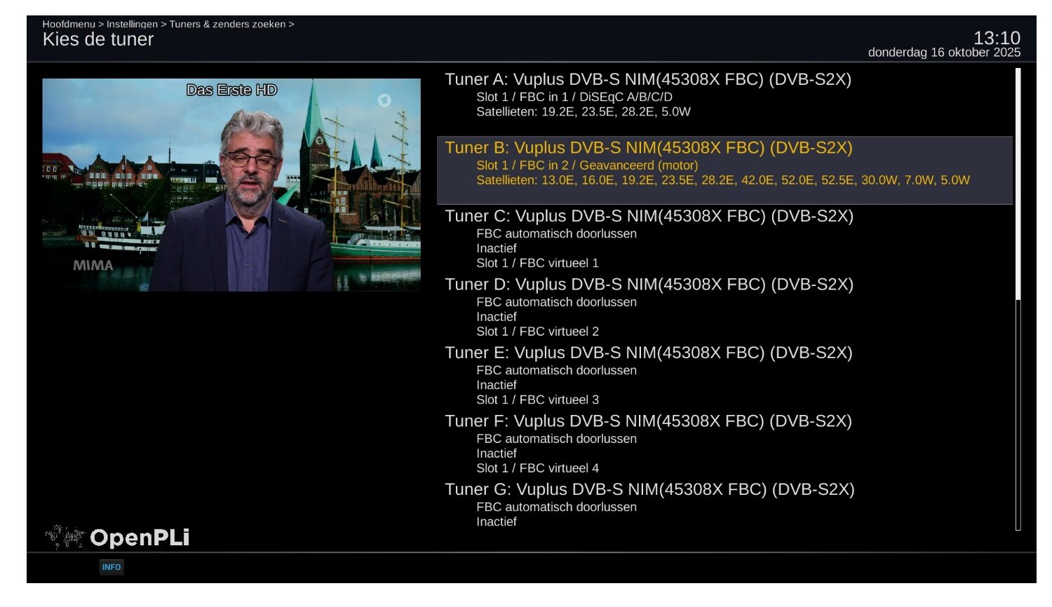

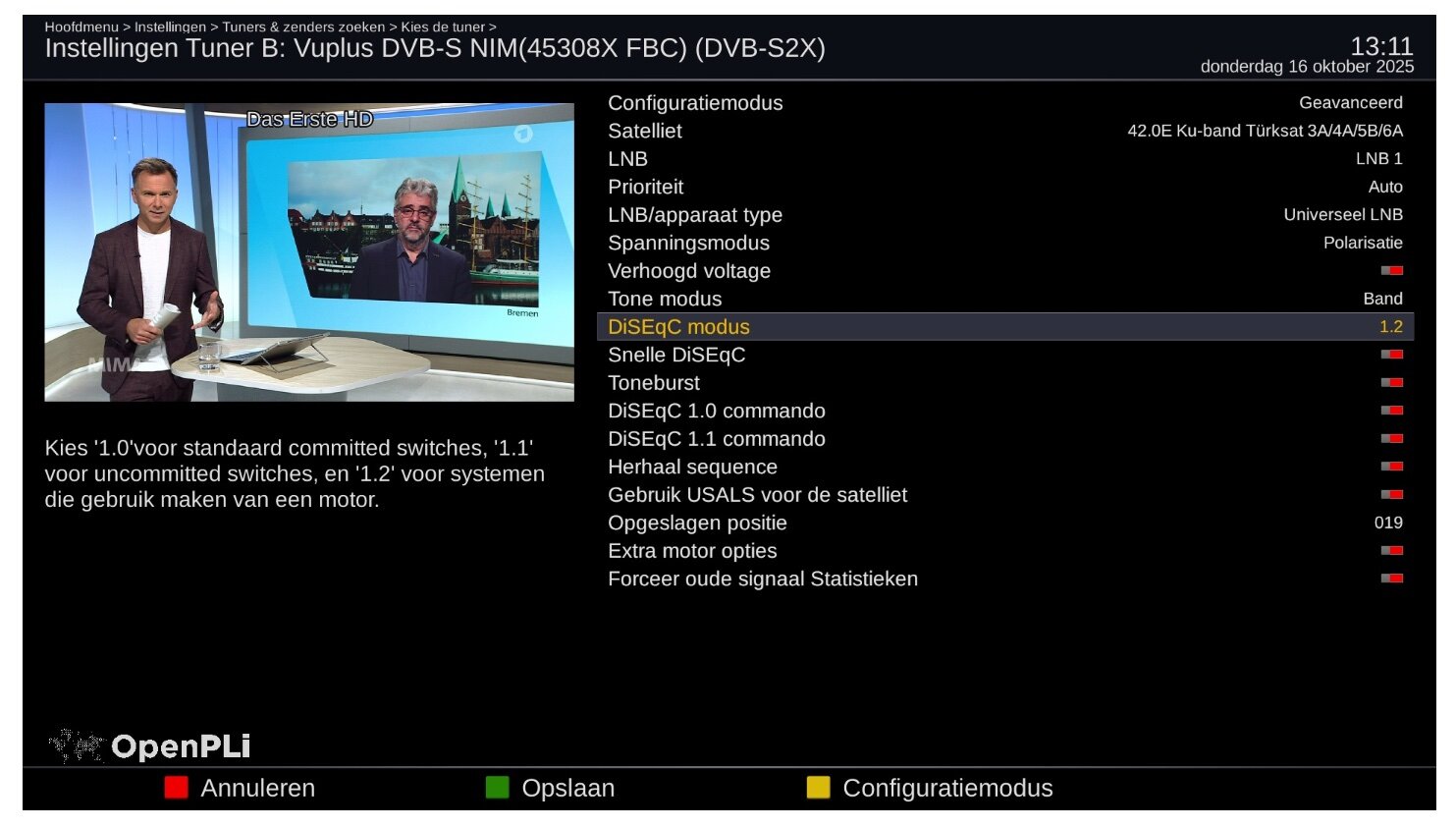

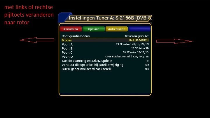

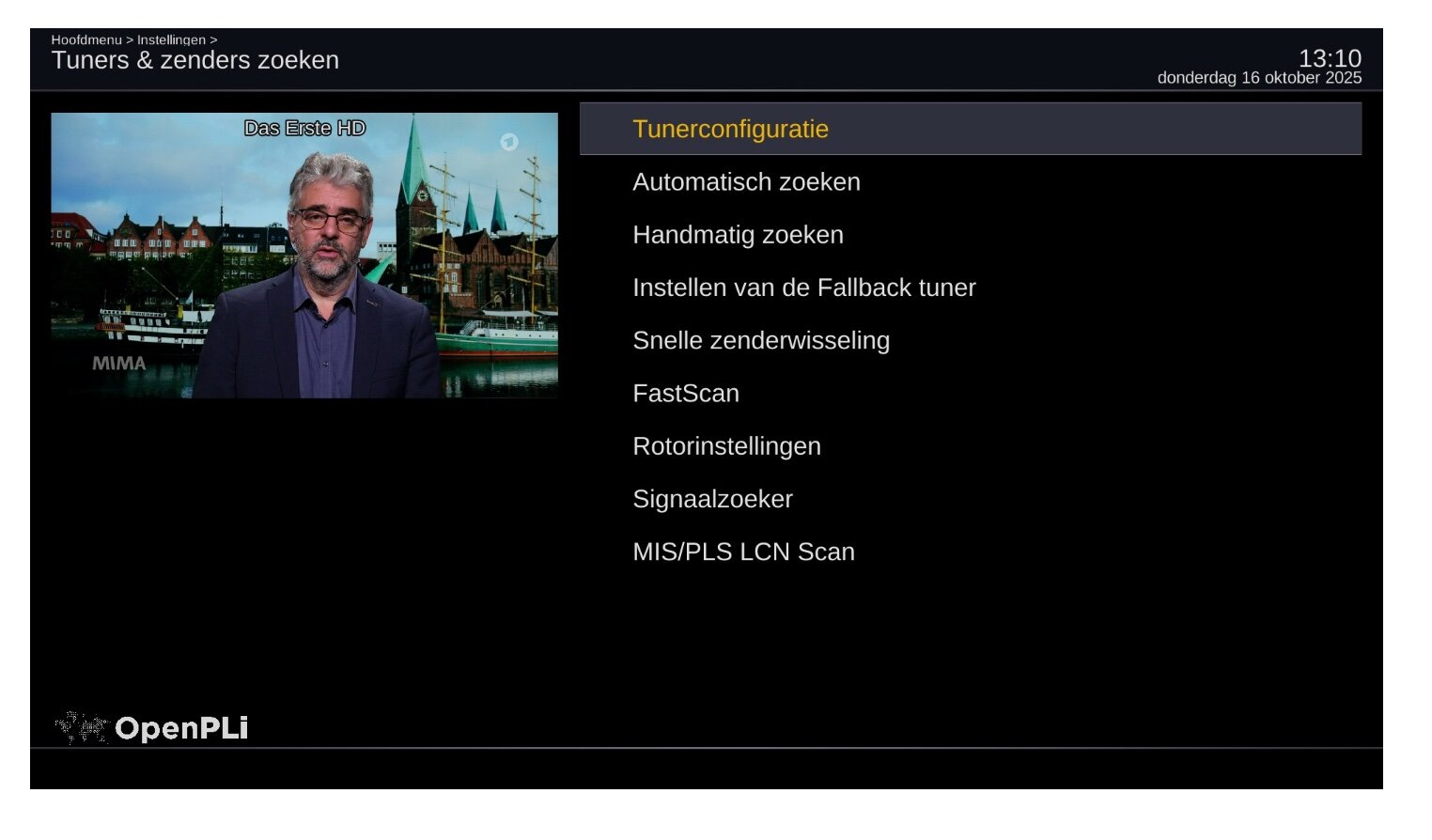

Hier enkele foto’s.

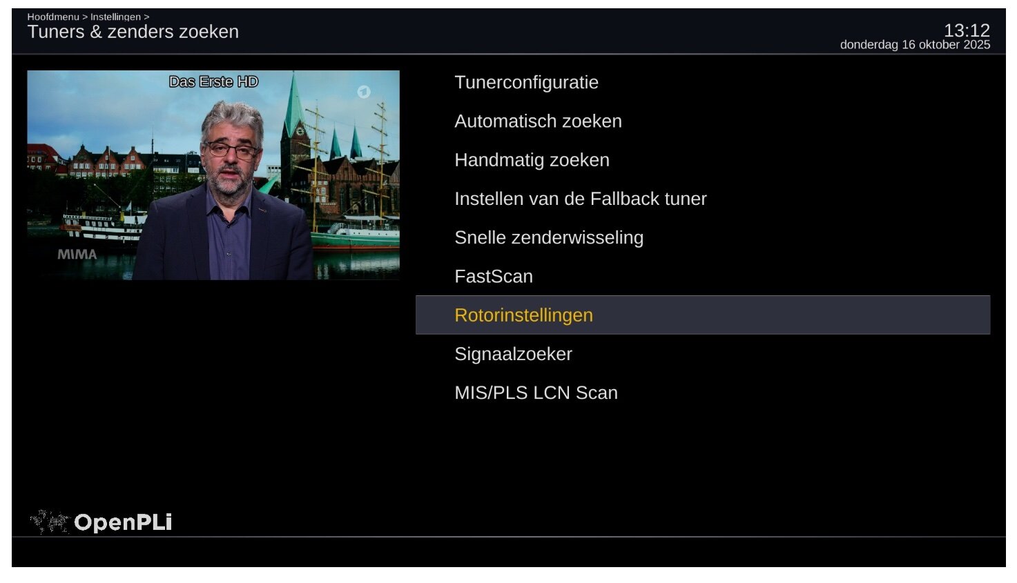

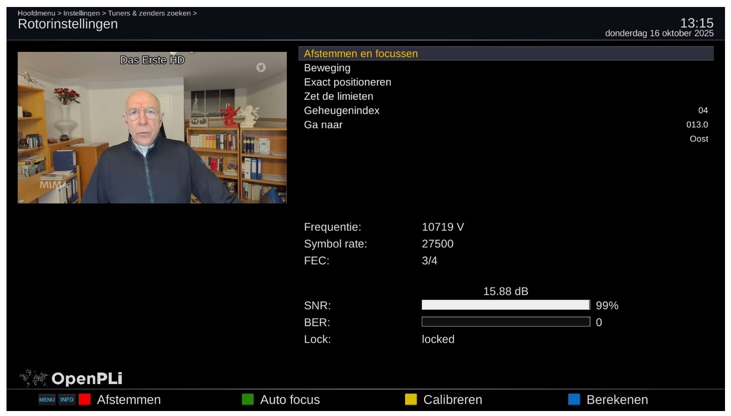

Bij een 1.2 instelling moet je handmatig je geheugen actief (nummer toewijzen voor de positie) maken en zoeken in de Roterinstellingen.
succes
doe het zo eens

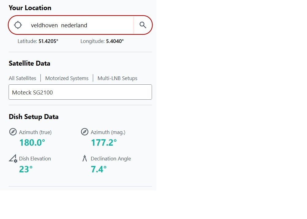

SG_2100.pdf
