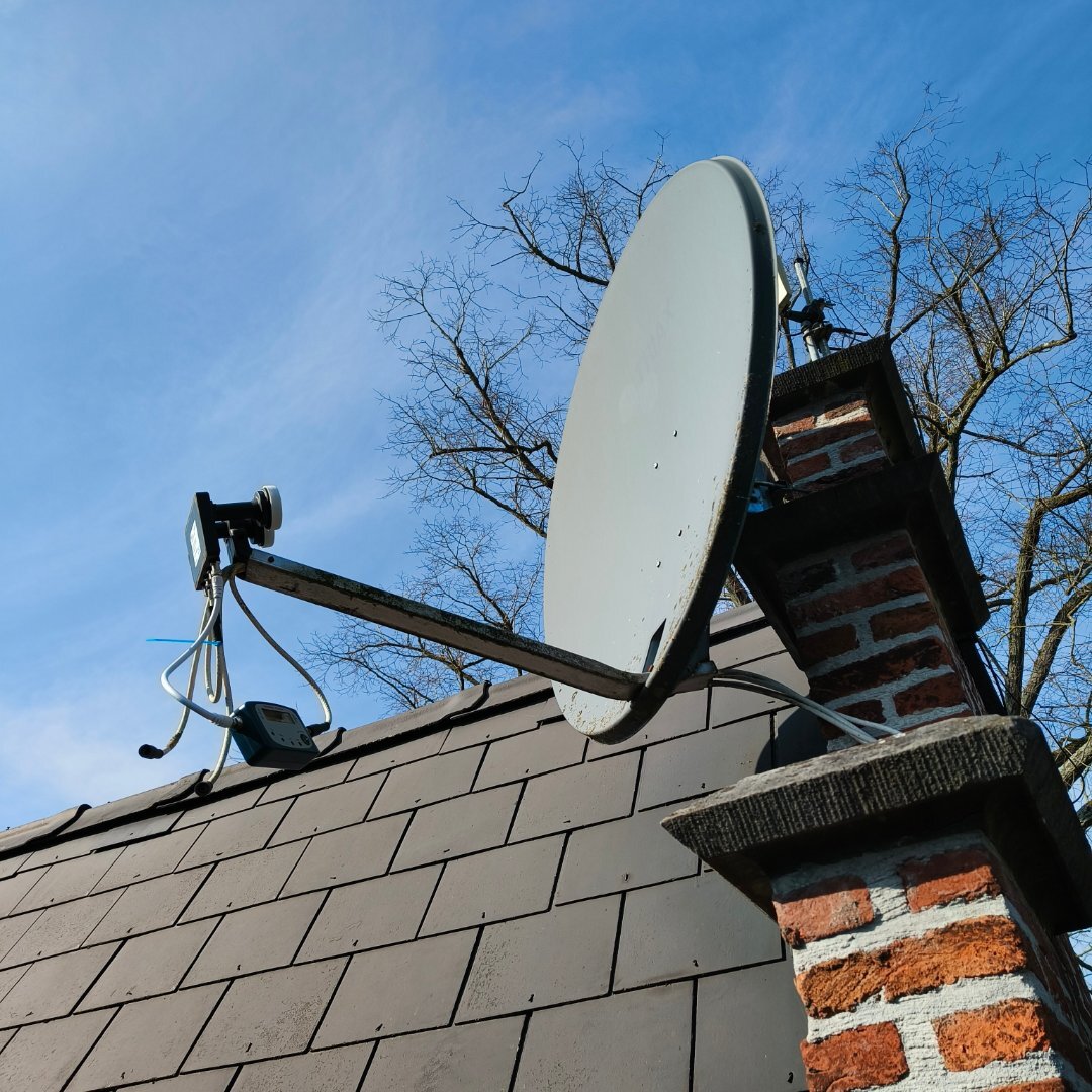

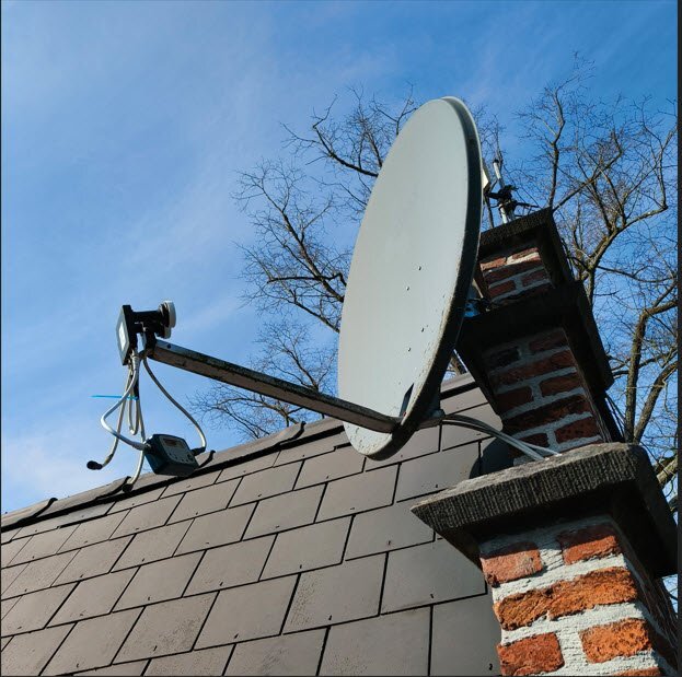

Nu wil ik terugkeren. Ik heb de satbox nog, de schotel is blijven hangen.

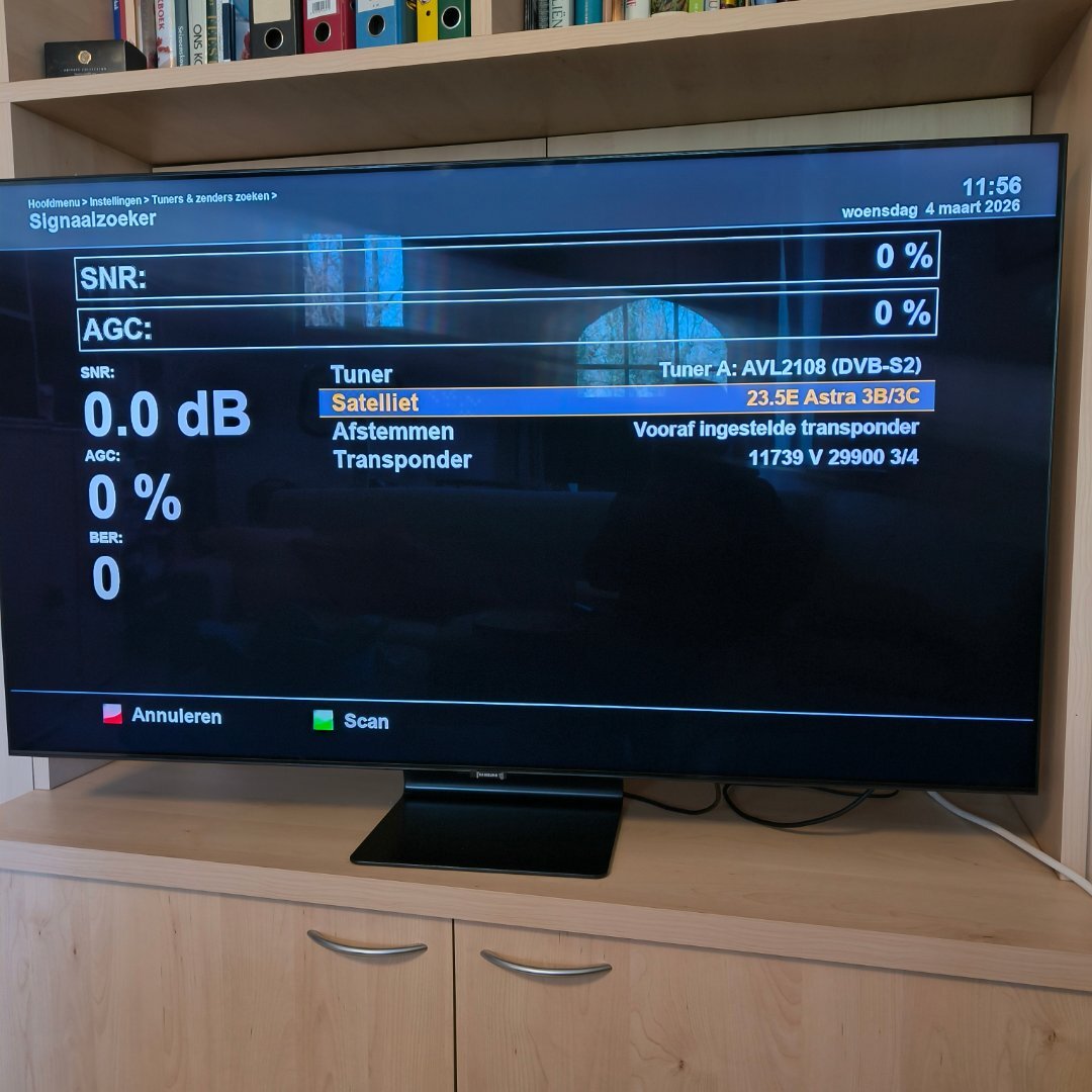

Er werkt niets meer. De satellietontvanger geeft: geen signaal.

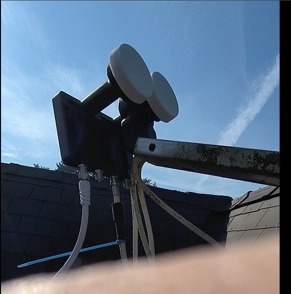

Ik dacht dan: lnb defect, want de schotel is niet aangeraakt.
Nieuwe lnb gekocht: net het zelfde, geen signaal.
Tweedehands VU+ DUO2 (werkend waar ik hem kocht 😞 ook het zelfde, geen signaal.
Dan dacht ik: schotel niet meer uitgericht.

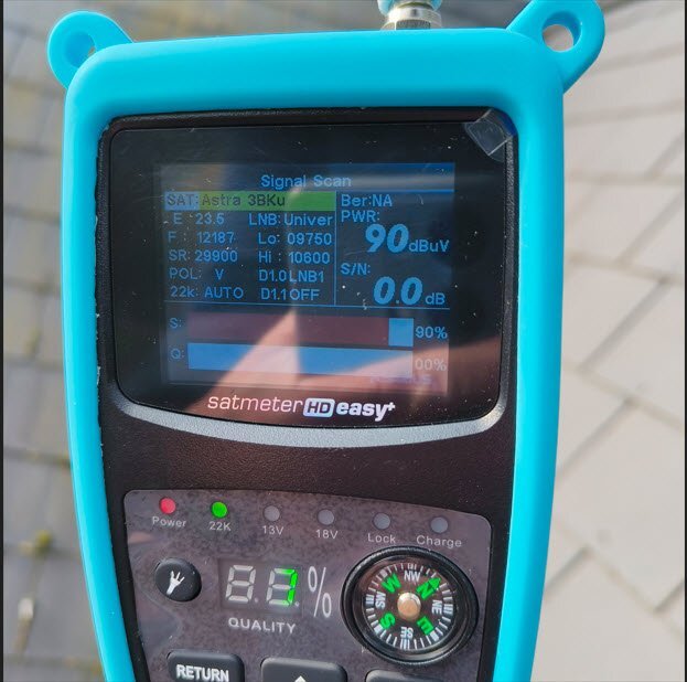

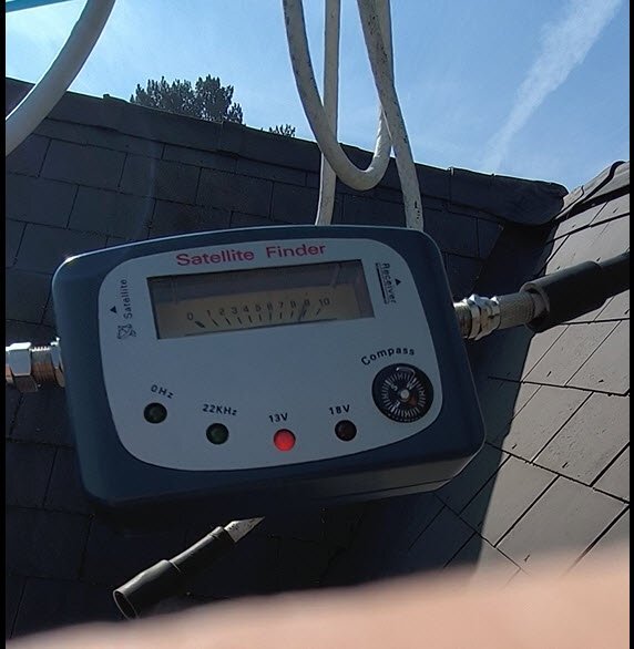

Het dak op met een satfinder. Die doet raar. Signaal gaat op en af, zie videoclip. Dat was vroeger niet, dacht ik.
Satfinder
De schotel staat wel degelijk goed. Als ik de lnb verdraai valt de wijzer van de satfinder naar beneden en duidt hij niets meer aan.
Als ik de schotel links of rechts duw, valt de wijzer v/d satfinder ook naar beneden.
Ik weet het niet meer. Iemand nog een idee ?

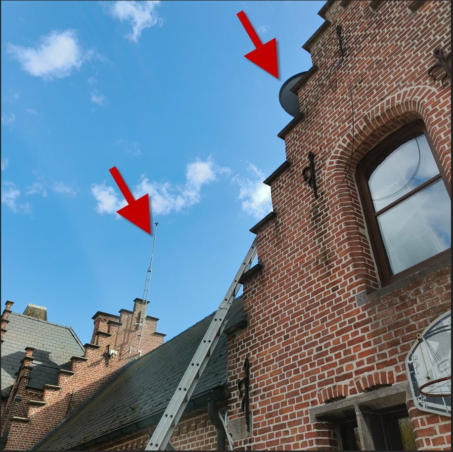

Zeker dat die nog juist staat??
welke soort lnb is het, merk en type.
er kan door de wind dat die wat verschoven is,

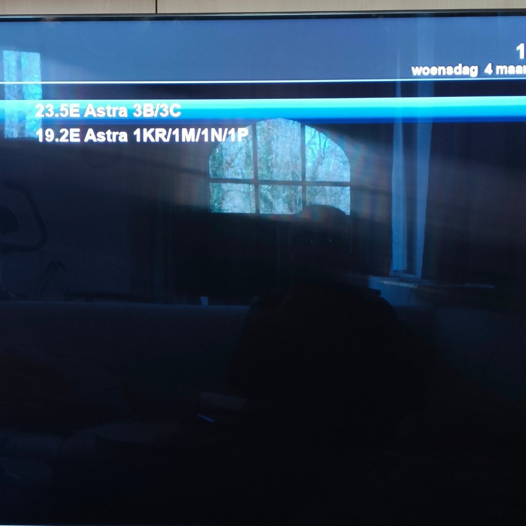

staat je diseqc instelling goed
Db. 900UHD 2X.   4x twin lnb 1x bosat 1.50m .Dreambox 7020hd v2 . Dreambox 800 Db 8000 1x.  Db 800se
voor het ontvangen van Astra 1 (19.2°E) en Astra 3 (23.5°E) met DiSEqC, stelt u meestal Astra 1 in op poort A/1 en Astra 3 op poort B/2.
