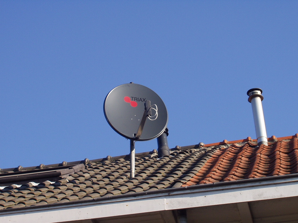

Wil ik TV kijken, heb ik geen signaal op mijn Topfield!
Alle zenders zijn weg, geen gele balk!
Is dit nu een (slechte) eigenschap van satelliet ontvangst?
Of moet ik het dak op, voor andere instellingen aan de schotel?
We leven nu toch in het jaar 2003, dit zou toch niet moeten kunnen!
Of is mijn schotel te klein?
Wie weet hierop een antwoord.
Ligt een beetje aan een paar aspecten.
Hoe hard regent het,
hoe groot is je schotel,
hoe goed staat de schotel uitgericht,
hoe beschut staat de schotel.
Je kunt je natuurlijk voorstellen dat een schotel die niet optimaal is afgericht en niet al te groot is met een flink bui slagregen wat problemen krijgt om signaal binnen te krijgen. Er zijn parapluutjes te koop voor je lnb maar wat daar de bevindingen van zijn weet ik niet.

Op het moment toen ik het bericht omschreef, was het niet hard aan het regenen, het mocht in ieder geval geen naam hebben.
Dus, het was meer inleidend: een paar druppies.
De lucht was dermate donker, dat de schemerschakelaar aansprong!
De diameter schotel was in mijn ogen,onderaan, al te lezen, 78 cm.
En dat leek me ruimschoots voldoende voor standard ontvanst, toch?
Bovendien heb ik de schotel gemonteerd op een schuin pannendak.
Rotsvast, geen beweging in te krijgen.
En een parapluutje voor de LNB leek me erg luxe, maare... er zit een kap rondom de aansluitingen.
Het type dat ik heb is een Alps twin, waarvan je de "koker" naar beneden kunt schuiven, zodat ie "droog" staat. (de 2 connectors dan).
