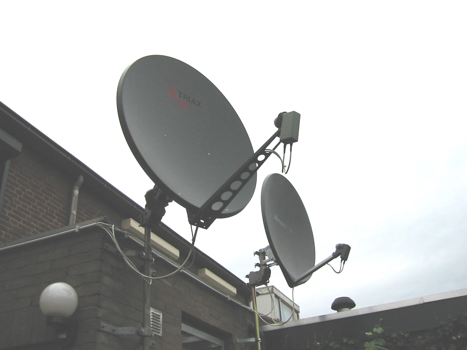

een vraagje. van mijn schotel komt een coaxkabel, deze wil ik splitsen met een schakelaar (een naar computer en een naar Nokia) als ik dat doe heb ik veel signaal verlies. zijn hier speciale schakelaars voor of kan ik hem met iets isoleren ??
