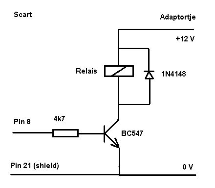

Volgende configuratie heb ik werkende gekregen:
van de decoder naar d-box switch.
Op d-box switch:
ingang 1: monoblock met astra en hotbird
ingang 2: disecq-switch met sirius op lnb 1 en hispasat op lnb 2
Dus nu kun je probleemloos schakelen tussen 4 satellieten dmv de 12V die geleverd wordt door de sat/tv toets.

Voor diegene die meer wil weten, zie: Philips, meer dan 2 LNBs
Het komt er in het kort opneer dat je met een klein schakelingetje (zie bijlage) een coaxtelais kunt aansturen door te drukken op de tv/sat toets van je afstandbediening.
Dit kan dus met nagenoeg elke ontvanger welke de tv/sat schakel functie ondersteund.
Satq
PS, de tv/sat omschakeling op de TV werkt dan natuurlijk niet meer, al heb ik die zelf nognooit gebruikt. Op mijn TV moet ik toch elke keer het scart "kanaal" kiezen.
