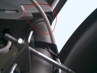

utilman Geplaatst: 1 juli 2003 Delen Geplaatst: 1 juli 2003 Weet iemand hoe ik mijn standaard rotor positie kan instellen? Als ik nu de DB reset of hij gereset moet worden dan draaid de rotor de schotel naar een satelliet helemaal in het westen zodat de schotel gewoon tegen de muur aangedrukt wordt omdat ik niet zo ver naar het westen kan draaien. Als ik via Instellingen - Zenders - Satellieten de satellieten boven de 30W wil verwijderen loopt de emu vaakt vast. Kan ik dit ook handmatig veranderen in een bestandje die ik daarna weer terug kan uppen !!? 3x DreamBox 800SE, 78cm Triax, Quad Monoblock"There are only 10 types of people in the world; Those who understand binary, and those who don't." Link naar reactie Delen op andere sites Meer opties om te delen...
Jossie Geplaatst: 1 juli 2003 Delen Geplaatst: 1 juli 2003 Wat voorn motor heb je bij sommige kunt je bij de motor zelf een limit in de rotor zelf dus... onder de pijp (zie boekje van rotor) aangeven kan in iedergeval bij een strong/motecK ooh die heb je ook <img src="/ubbthreads/images/graemlins/grin.gif" alt="" /> AZbox ME 0,4 Tb en Dreambox 500HD met 1,5Tb + netwerk schijven Popcorn Hour A-110 met 1 Tb Eminent 7071 met 500GB Dreambox 500HD met 1,5Tb aan netwerk schijven PS3- nick name JOSSIE-NL Link naar reactie Delen op andere sites Meer opties om te delen...
utilman Geplaatst: 1 juli 2003 Auteur Delen Geplaatst: 1 juli 2003 Heb een moteck, en dat heb ik ook op de handleiding gezien alleen kon even nergens op de rotor zien waar dit ingesteld moest worden.. kan je aangeven waar? 3x DreamBox 800SE, 78cm Triax, Quad Monoblock"There are only 10 types of people in the world; Those who understand binary, and those who don't." Link naar reactie Delen op andere sites Meer opties om te delen...
Jossie Geplaatst: 1 juli 2003 Delen Geplaatst: 1 juli 2003 tja het is lastig maar dan moet je de pijp (draaipunt) los halen met een inbus daar onder zie je een limiter voor west en oost... ff een test gedaan met mijn fototje komt wel door alleen wat donker maar daar dus.... AZbox ME 0,4 Tb en Dreambox 500HD met 1,5Tb + netwerk schijven Popcorn Hour A-110 met 1 Tb Eminent 7071 met 500GB Dreambox 500HD met 1,5Tb aan netwerk schijven PS3- nick name JOSSIE-NL Link naar reactie Delen op andere sites Meer opties om te delen...
utilman Geplaatst: 1 juli 2003 Auteur Delen Geplaatst: 1 juli 2003 OK.. maar kan ik dat doen terwijl de schotel erop zit of moet ik dan de hele schotel eraf halen <img src="/ubbthreads/images/graemlins/confused.gif" alt="" /> 3x DreamBox 800SE, 78cm Triax, Quad Monoblock"There are only 10 types of people in the world; Those who understand binary, and those who don't." Link naar reactie Delen op andere sites Meer opties om te delen...
Jossie Geplaatst: 1 juli 2003 Delen Geplaatst: 1 juli 2003 tja volgens mij wel is zij toch dat het lastig was........... Wie bedenkt zo iets onder een een motor (zeker iemand die er nooit meer werkt <img src="/ubbthreads/images/graemlins/crazy.gif" alt="" />) AZbox ME 0,4 Tb en Dreambox 500HD met 1,5Tb + netwerk schijven Popcorn Hour A-110 met 1 Tb Eminent 7071 met 500GB Dreambox 500HD met 1,5Tb aan netwerk schijven PS3- nick name JOSSIE-NL Link naar reactie Delen op andere sites Meer opties om te delen...
utilman Geplaatst: 1 juli 2003 Auteur Delen Geplaatst: 1 juli 2003 Bedankt Jossie.. Alleen da's goed k*t dat de hele schotel eraf moet. Zou makkelijk zijn als ik toch handmatig de overbodige satellieten kan verwijderen of bijv. de astra als standaard kan instellen... scheelt een hoop knutselwerk op het dak <img src="/ubbthreads/images/graemlins/crazy.gif" alt="" /> Als iemand nog een hint heeft dan graag !! 3x DreamBox 800SE, 78cm Triax, Quad Monoblock"There are only 10 types of people in the world; Those who understand binary, and those who don't." Link naar reactie Delen op andere sites Meer opties om te delen...
Jossie Geplaatst: 1 juli 2003 Delen Geplaatst: 1 juli 2003 ja die zullen er ook wel zijn... maar die <img src="/ubbthreads/images/graemlins/kweetniet.gif" alt="" /> sterkte <img src="/ubbthreads/images/graemlins/biggthumpup.gif" alt="" /> AZbox ME 0,4 Tb en Dreambox 500HD met 1,5Tb + netwerk schijven Popcorn Hour A-110 met 1 Tb Eminent 7071 met 500GB Dreambox 500HD met 1,5Tb aan netwerk schijven PS3- nick name JOSSIE-NL Link naar reactie Delen op andere sites Meer opties om te delen...

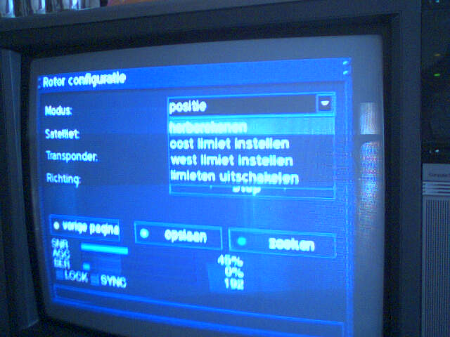

Jossie Geplaatst: 2 juli 2003 Delen Geplaatst: 2 juli 2003 staat in het menu bij instellingen > rotor instellingen > volgende > Bij modus > zie je posities staan en in dat balkje kun je ook een oost/west limit instellen kijk maar eens <img src="/ubbthreads/images/graemlins/biggthumpup.gif" alt="" /> ik hoop dat het werkt maar het blijft nartuurlijk altijd opletten dat je dat eerst moet instellen <img src="/ubbthreads/images/graemlins/shocked.gif" alt="" /> zie bijlage (handig z'n telefoon <img src="/ubbthreads/images/graemlins/grin.gif" alt="" /> beetje simpel maar het komt over) AZbox ME 0,4 Tb en Dreambox 500HD met 1,5Tb + netwerk schijven Popcorn Hour A-110 met 1 Tb Eminent 7071 met 500GB Dreambox 500HD met 1,5Tb aan netwerk schijven PS3- nick name JOSSIE-NL Link naar reactie Delen op andere sites Meer opties om te delen...
utilman Geplaatst: 2 juli 2003 Auteur Delen Geplaatst: 2 juli 2003 @Jossie Super.. ga dit meteen ff instellen.. scheelt idd een hoop werk alleen meot je hier wel op bedacht zijn als je een nieuwe iage ern gooit ! <img src="/ubbthreads/images/graemlins/smirk.gif" alt="" /> 3x DreamBox 800SE, 78cm Triax, Quad Monoblock"There are only 10 types of people in the world; Those who understand binary, and those who don't." Link naar reactie Delen op andere sites Meer opties om te delen...
