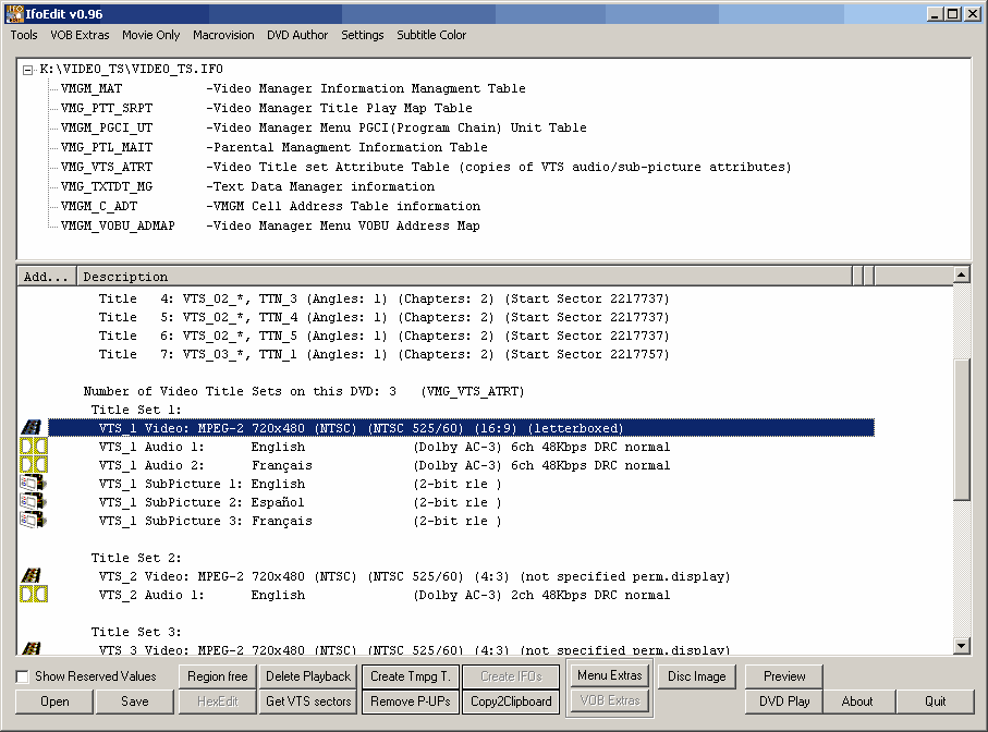

Ik heb nu iets gevonden dat de meeste informatie weergeeft (zie bijlage). Alleen de regio info nog niet.
Als iemand nog iets eenvoudigers weer dat netjes alle informatie over een geplaatste DVD weergeeft, hou ik me aanbevolen.
