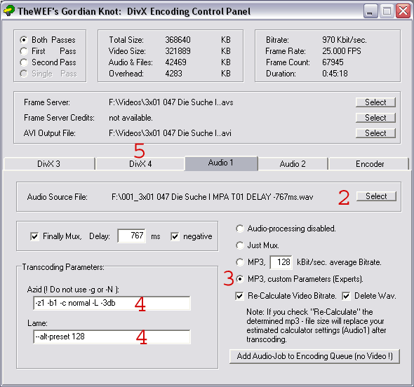

tmpgenc is voor mpeg1 en mpeg2 wel prima.
Om naar Divx te konverteren kun je beter Gordianknot gebruiken of een handmatige methode die daar op lijkt. Je krijgt dan betere kontrole over eindresultaat en daardoor betere kwaliteit. Met name filters in Avisynth of Virtualdub zijn beter instelbaar dan vergelijkbare opties in tmpgenc.
Ik gebruik zelf ds.jar, dvd2avi, vfapi, dbpoweramp, wavemp3 en virtualdub om opnames om te zetten naar divx. Allemaal freeware en kwaliteit optimaal. Nadeel is dat het in het begin even wat wennen is
Op DVB 2 DivX Guide staat een goede uitleg van een methode die goed resultaat geeft. Enige wat ik zelf afwijkend doe is dat ik geluid niet via winamp omzet naar wav maar gelijk kodeer naar mp3 met dbpoweramp. Uitgangspunt bij deze uitleg is wel dat je de transportstream al naar een program stream omgezet hebt.

DVB 2 DivX Guide
bij optie 2 staat wav.. <img src="/ubbthreads/images/graemlins/kweetniet.gif" alt="" />
