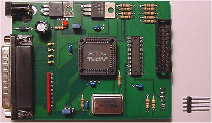

de jumper naast de led is voor de oslink aan
en die andere is om het geheel om te schakelen tussen jtag en oslink (de tekst staat overigens op de print)
ik neem aan dat je er ook een flat kabel er bij gekregen hebt voor het jtag gebeuren
die losse penetjes duw je in de philips deco aan de onder zijde de twee boorgaten die nog vrij zijn zijn pen 5 en 6
pen 6 werdt bij eerdere ontwerpen wel gebruikt
