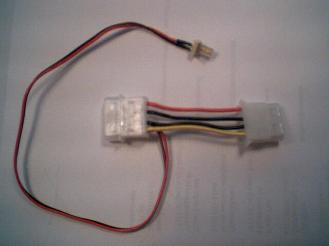

Kan ik een oude pc voeding gebruiken en daar mijn hdd op aan sluiten of waar sluit ik een extra fan op aan?
tja ik heb een fan gekocht bij de computer zaak en daar
zat meteen een verloop tekketje bij !
die je dus tussen de hd-fan-dreambox kon doen
Een extra voeding is altijd beter ! om de dreambox
zo min mogelijk te belasten <img src="/ubbthreads/images/graemlins/grin.gif" alt="" />
voor de stekker... vraag er naar bij de computer winkel <img src="/ubbthreads/images/graemlins/biggthumpup.gif" alt="" />

ja , zoeen stekkertje kun je snel ook zelf maken.
deze ventilatorkabel is aangesloten op de 12 volt en hierdoor zal deze veel lawaai gaan maken.
het beste is de kabeltjes aan te sluiten op de rood+zwart op 5 volt.
