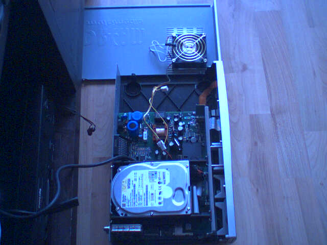

Heb de kap van de Dreambox gehaald en een grote ventilator erbij gezet.
Daarna waren de problemen over.
VU+ DUO Triax 90cm, Sab Unix triple
haal z'n fan !
kun je er zo tussen zetten !

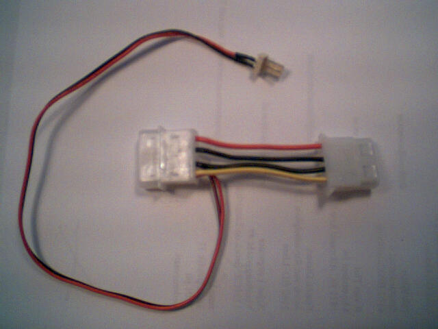

ohh, ik dacht dat we het over het LNB hadden. Dan zal het koelen van de binnenboel niet veel zin hebben denk je wel? <img src="/ubbthreads/images/graemlins/anoniem.gif" alt="" />
met deze stekker <img src="/ubbthreads/images/graemlins/biggthumpup.gif" alt="" />
bij de goede computerwinkel bij jou in de buurt
neem een regelbare fan heb je het meest aan
(ook voor het geluid)

ik heb al twee ventilators erop .
eentje ingebouwd 4 cm en een joekel van 10 cm aan de buitenkant voor de gleuven.
mijne dreambox is IJSKOUD, Brrrr
