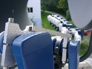

hallo,
is het mogelijk op een wavefrontier t 90 astra 1 / hispa te ontvangen.
zonder de schotel aan te passen dmv zelf gemaakte lnb houders/beugels.
gr andre

en dan............zie ik een beugeltje op de wavefrontier,
zelf gemaakt hoor door iemand..........

Zal niet zomaar lukken, volgens de spec (staat op hun website, maar koppelt door naar shop...dus niet toegestaan)is goede ontvangst mogelijk in een 40 graden gebied. Wil niet zeggen, dat het niet kan (maar dan moet je zelf een verlengbeugel (zie bericht hiervoor) in elkaar violen (en waarschijnlijk zal je de schotel ook iets moeten draaien, alle lnb's opnieuw uitrichten enz.)

hallo allemaal.
ik heb er toch maar een zelf gemaakt beugeltje er tegen aan gemaakt.
het is inderdaad niet mogelijk astra/hispa zonder beugel
(dit ter info)
